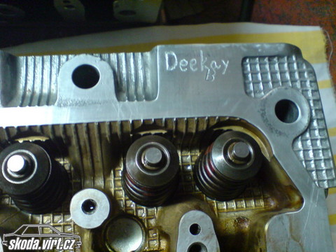

Kapřík
poslední foto co mám
zvětšit Hlava Mpi 50 kw.. identifikace - obrázek od Kapřík vložen 07.10.2008 23:12:57

Kapřík
-> petr s: -> Tom.t: ale na první pohled se 40 a 50 kw hlava rozeznat nedá? Třeba z těch fotek? Tvrdost pružin z fotky nepoznám a sací kanály měřit taky těžko..No hold budu muset věřit prodejci, že to je opravdu 50 Kw.

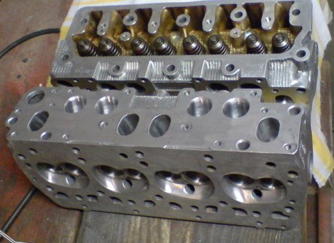

Kapřík
22:32:56
07.10.2008
Kapřík
označení

22:32:19
07.10.2008
Kapřík
-> Gemini: právě mi tu nabídl jeden člen před pár dny hlavu z Feldy MPI 50 kw, tak jsem potřeboval vědět jestli bude správná. No a podle fotek má kuželové pružiny, takže ji od něj beru4
zvětšit Hlava Mpi 50 kw.. identifikace - obrázek od Kapřík vložen 07.10.2008 22:32:19
