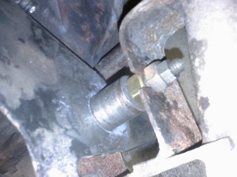

Shader
Zdravím
Nevěděll jsem, kam s mým dotazem, tak tady oživím jedno staré téma. Nejde tak úplně o volbu silentbloku, ale spíš o uchycení, chcete-li montáž. Na motoru nebudu mít klasické silenty 105/130, ale mám to předělané na silentbloky z favorita. Otázka zní: jaké zvolit šrouby pro uchycení silentbloku k příčce, samotný silentblok má střed o průměru 10mm. Takže M10 8.8 by měly stačit? Jde o to, že kolega to měl upravené pro šrouby M12, tak jsem trochu na vážkách. Má smysl, upravovat střed silentu pro M12 nebo tam bude bohatě stačit šroub M10? Dík za rady.
zvětšit tvrdy silentbloky motoru - obrázek od Shader vložen 04.04.2012 18:40:17
