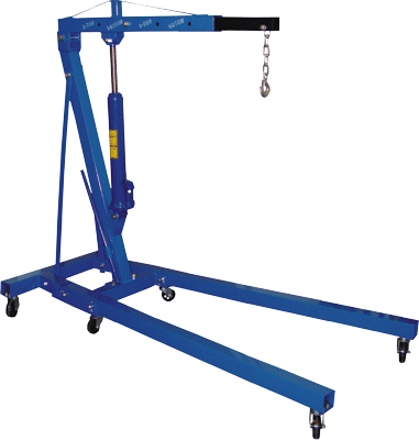

Diky vsem za nazory,sesel jsem se s magorem tady z virtu a ten to taky v servisu delal(takze davam za pravdu milanovi 136).idealne sundat alternator a motor mirne pootocit a je to venku i s prevodovkou.motor chytit za konzoli pod imbusama a prevodovku upnout retezem aby se to nepreklopilo.pomoci toho modreho hydraulickeho heveru(viz prvni foto) to s noblesou vyndam tak,abych cokoliv poskodil.je na koleckach,takze ho odtahnu mimo a spustim na zem/ponk/vozejk
-> Milan 136: no jo ve značkovým servise se vším vybavením toho jde
herem to jde komplet úplně v pohodě. dělal jsem to několikrát

-> kubina: ne ne to nefunguje je to s
šmejd a hlavne to s tím rozumně nesundaš , řachne ti to o zem , ten elekrickej vratek je kepší i v tom že to s ním tak jako vyvyklaš , chapeš ne ? nahoru dolu asi 5x pak se pustí

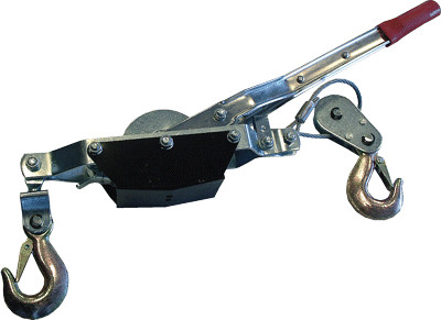

ehm pakovym
-> dušan: ale coz o to ja kdyz bych zapustil do obvodove zdi "icko" tak to klidne vyresim rucnim pakovim navijakem na 750kg za 700kc(viz foto).ale otazka zni jestli me karoserie u facka "pusti" to vrchem vycuknout.auto nemam po ruce a nikde jsem to nedohledal a uprimne receno bych to radeji slysel od nekoho kdo to uz delal
ja mam v garaži stropní tram na nem přišroubovany el. vratek normalně se da koupit v obi za cca 4 tis , nosnost až 600 kg . a s tím zvedam motor , cenově dostupné a hlavně to nepřekaží
jenze spodem to zas musim zvedat karoserii abych provlikl motor.chci si udelat kladku anebo poridit hever viz foto a tahat to pripadne vrchem.742 mi jsou jasny,potreboval bych ovsem vedet zda to pujde i u fava
neni to moc dobry napad... daleko lepsi je to davat ven spodem
