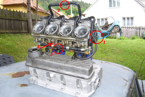

lukash
Diky za odpovedi, potreboval bych poradit jeste s temito hadicemi. viz obrazek

tie mikuni su z nejakej cestnej moto že? aký objem,prípadne značka? možem zistit zapojenie od známeho

-> lukash: chtělo by to detailnější foto. ale pokud se nepletu tak 2 přívod, 3 přepad. 1 je potenciometr natočení klapek pro digitální zapalování-to tě nemusí trápit. a tu 4 nevidím co tam je

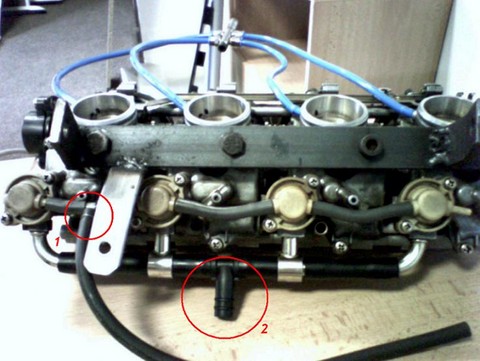

Tomicraw - zrušená registrace
detail

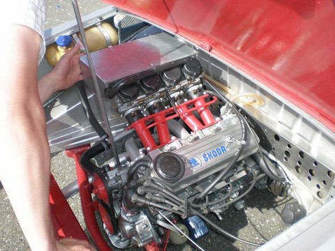

No myslím, že Georg ma taky Mikuni, nebo jiné motorkové karburátory a jede mu to moc pěkně, takže je to všechno o dobrém naladění!
