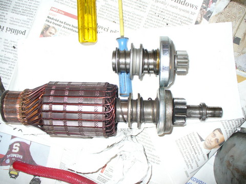

-> gim: Jinak až sundáš ten pojistnej kroužek, bejvá to roztepaný od nárazu pastorku, takže ti to asi ani tak nepude ven...pilniček a sjet to....

-> gim: nebude ten pastorek na fávo? ten má menší to zubatý kolo... běž jim ho hodit na hlavu. jestli chceš tak ti přivezu z chaty starter kterej má volnoběžku dobrou a předtim normálně chodil... jinak ten kroužek sklepneš dolu k pastorku sundáš ten kroužek co je uvnitř toho vnejšího a ten vnější už pujde dolu.

foto tech pastorku
zvětšit starter problem - obrázek od gim vložen 30.04.2008 19:20:46

hmm sem sikula no, pastorek je taky v haji, takze sem letel do auto kelly pro pastorek, akorat kdyz sem si ho privezl tak kdyz je porovnam tak ten starej ma vetsi ozubeny kolecko a vetsi hridelku, a novej to ma mensi. Pritom je to primo na tu moji skudku.
Este k tomu mi nejde sundat ta zavlacka ktera zastavuje pastorek. Pls jak na to?
