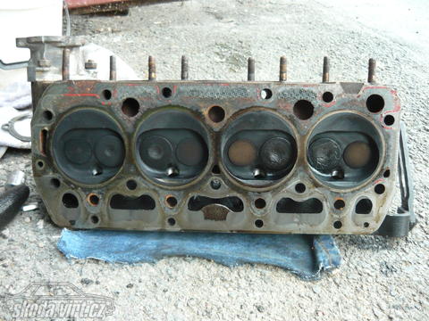

-> stepan: Je to asi 14 dní co jsem dělal bráchovi š130 přesně to samý. Když mi srovnával týpek hlavu, tak řikal že to bylo propadlý mezi 2. a 3. válcem kolem toho velkýho kulatýho kanálku na vodu. Pak to těsnění takhle odejde...
21:39:15
15.08.2012
15.08.2012

Hlava je krivá určite. Nemusí byť prasknutá. Vytiahni ventily a ak nenájdeš prasklinku medzi sedlami ventilov tak na 90percent je hlava OK, treba ju dať len zrovnať. Za predpokladu že presahy vložiek sú OK.
19:57:50
15.08.2012
15.08.2012

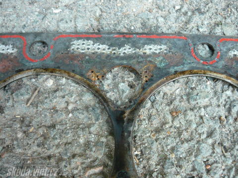

-> stepan: tvl...riadne prepálené
19:56:17
15.08.2012
15.08.2012

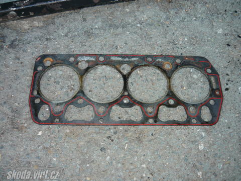

nový těsnění po 250km
19:54:08
15.08.2012
15.08.2012

Takže tak:
19:52:46
15.08.2012

-> stepan: Sundej tu hlavu, těsnění pod hlavou je na škodovkách běžná závada...
17:14:07
15.08.2012
15.08.2012
