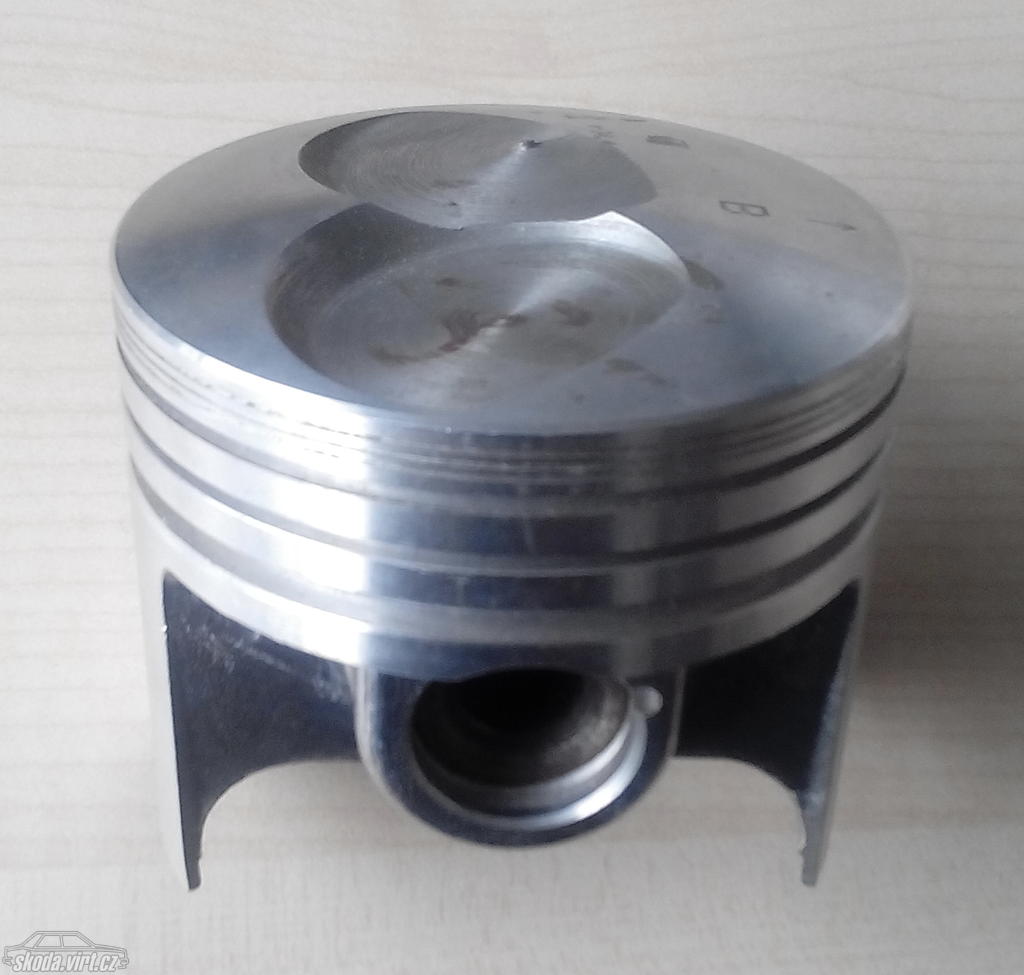

-> Urbi: Já tu mám originální píst ze 130 ještě z Trmic. Mám možnost to i nechat proměřit opravdu přesně. Chvilku strpení a zařídíme.
zvětšit Tčka-almet - obrázek od Fifa vložen 11.06.2015 15:23:30

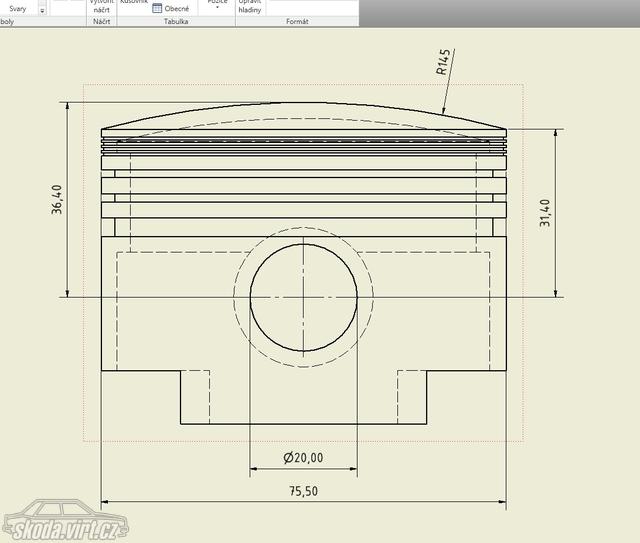

Zkušebně při vrchlíku 5mm vyšel rádius R145 :)
je to na rychlo tak, to není dokonalé 1
zvětšit Tčka-almet - obrázek od jate-line vložen 11.06.2015 08:27:18

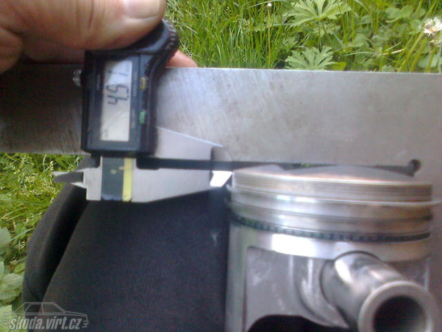

Foceno předpotopní kalkulačkou....ale nevím zdali je to finální hodnota, protože je část ofrézovaná i bombírunku, takže netuším zdali je to nejvyšší bod, jiný tu momentálně nemám.
zvětšit Tčka-almet - obrázek od jate-line vložen 01.06.2015 21:52:43

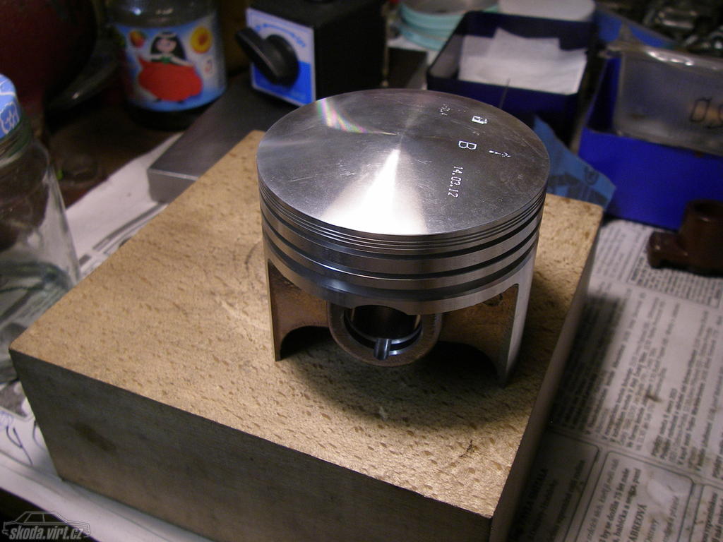

Nevěděl by někdo poloměr vrhclíku u pístů T -pístů Almet ?
Má někdo téčko doma, aby mi zkusil změřít poloměr toho vrchlíku ? Díky.
zvětšit Tčka-almet - obrázek od Petr Urban vložen 30.05.2015 10:48:04
