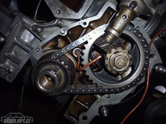

Petr Urban
-> Adam59: Jo. 4 Doporučuji zhlédnout čistotu kanálů uvnitř, jde to poznat při vyndání nejen zátek olejových kanálů (celkem tuším 6), ale i ocelové podložky pod olejovým filtrem, drží ji šroub za který se chytá olej. filtr. Pokud pod ním budou větší černé úsady, zřejmě bych zauvažoval nad očistou bloku, aby se nemohla tryska ucpat, je před olejovým filtrem kde je olej ještě nečištěňý, při utržení a nasátí bince se zacpe...

01:58:58
23.04.2015
Petr Urban
Ta zátka vč. přesné trysky se dá v originálním zastoupení škoda koupit... to vrtání je opravdu pakrána a nepřesné.
20:29:44
22.04.2015
stepan
-> MVM: Přesně tak.
20:25:24
22.04.2015
MVM
-> stepan: A hlavně co největší otáčky vrtačky - čím víc tím líp na 0,8mm 4
19:35:39
22.04.2015
stepan
-> Adam59: Na tak maličkej vrtáček to stačí upnout do univerzálky (nebo do svěráku přes dřevo) lehce a závit se nepoškodí.
18:16:59
22.04.2015
Adam59
-> stepan: tak doufám že je tam aspoň nějaký normální závit aby to šlo upnout přes matku ...
17:42:33
22.04.2015
stepan
-> Adam59: Jj, kolmo uprostřed a vrtal sem to na fabii vrtákem 0,8mm ve stojanovce, pěkná pakárna.
07:00:00
22.04.2015
Adam59
-> stepan: jo to je logické že by to byla ta co "míří" nejlépe na rozvody. A ta díra je asi kolmo uprostřed té zátky že?
17:44:28
21.04.2015
stepan
-> Adam59: Tušim že spodnější je přímo proti řetězu a má mít díru, ale z hlavy si to na 100% nevybavim.
06:59:50
21.04.2015
Adam59
-> stepan 20.04.15 18:08:55: no ale která má být plná a k terá s dírou? 3 jinak tu díru na ostřík jsem vrtal do plného nálitku 4
18:08:55
20.04.2015
stepan
-> Adam59: I když teď mě napadá, že pokud na tom místě co máš ostřik byla původně tryska, tak ty zátky maj bejt obě plný.
18:07:41
20.04.2015
stepan
-> Adam59: Jedna má mít díru a druhá plná.
09:28:23
20.04.2015
Adam59
no ty zátky jsou tam dvě nad sebou a obě jsou slepé 9 ... a nebo je úplně ucpaná 3 zkontroluji to ... dík
15:41:19
19.04.2015
Petr Urban
-> Adam59: na ty trysku pod rozvody se podívej venku, ráda se ucpává, jde vidět i na fotce, ten šroubek dole za rozvody, má v něm být dírka 0,80 nebo 0,90.
upraveno 1x, naposled 19.04.2015 15:41:47
15:05:58
19.04.2015
stepan
-> Adam59: Na fotce ji máš přímo pod ozubenym kolem na vačce (zátka na placatej šroubovák).
upraveno 1x, naposled 19.04.2015 15:07:47
12:46:16
19.04.2015
Adam59
chlapy může mi někdo dát fotku, nebo nějak popsat kde na 130 je ta tryska co maže rozvody? jsem asi blbej ale nenašel jsem ji 3 mazání rozdělovaču už mám, ale chci se kouknout jestli mi ta tryska náhodou nechybí :-D
zvětšit Mazani rozvodu 130 - obrázek od Adam59 vložen 19.04.2015 12:46:16
