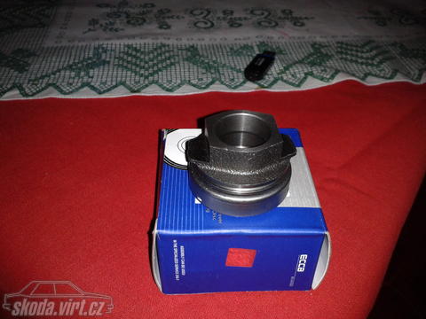

jak píší kluci - Favorit má stejný přítlačák, jako Mko a toto ložisko je určeno pro Mko. Tedy jestli nemáš převodovku s novější (širší) pákou - tam je ložisko s plastovou klecí... Musel bys měnit páku za starší typ...

Ano, mam rovnake nebudem problem 4

zdravim , chcem si len potvrdit , je toto lozisko vhodne na favo motor s pritlacakom favorit -ten motor ide do skody 110, tak sa pytam ci to lozisko pasuje na pritlacny tanier 190mm?

zdravim , chcem si len potvrdit , je toto lozisko vhodne na favo motor s pritlacakom favorit -ten motor ide do skody 110, tak sa pytam ci to lozisko pasuje na pritlacny tanier 190mm.
