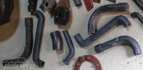

-> m8rinek: Našel jsem fotku (díly si fotím a ukládám, jinak bych už dávno netušil co kde leží). Tady je vidět rozdíl 100 a 120.

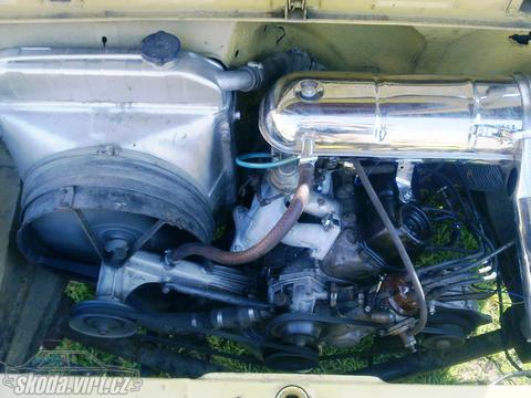

-> m8rinek: Nerad bych psal bludy, ale jestli se nepletu, tak 120ková bude krátká.
Měl jsem jí nastavenou, viz. foto.
Katalogově to taky neodpovídá.

Je hadice k vodní pumpě záměnná mezi š100 a 120?
