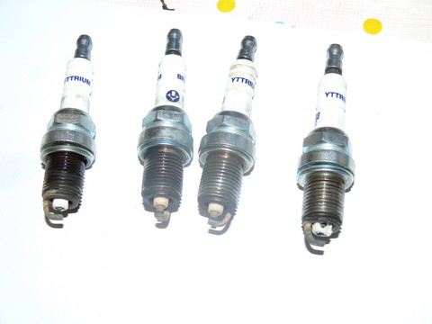

-> Nwkt: nemas na cocce fotaku otisk palce?
-> Nwkt: ty dve krajni vypadaji jako by byly z uplne jineho motoru, jeteho na chudou smes, ale jeste spis z motoru provozovaneho v rezimu detonacniho spalovani, nebo jako by mely totalne jiny teplotni index. Kdybych tohle vyndal z motoru, uz bych sel pro endoskop, abych se podival jak vypadaji pitsy....

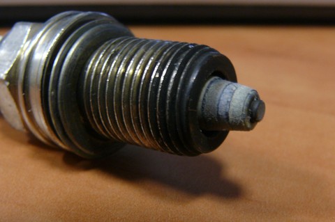

Ja pouzivam tyhle na obrazku, maji jiskriste pomerne hodne choulostive na zanaseni, pomerne velke naroky na zapalovani.... ale nemam s nima na moji 1.5 (ale neni to zadnej extra brutalni motor) zadnej problem, tohle jiskriste ma za sebou asi 15 000km, z toho tak 9 000 na lpg. Funkce byla do vyndani bez problemu, pak jsem dal nove, aby to mohl porovnat a tyhle uz jsem byl liny strkat zpet, kdyz se nekonala zadna zmena... Puvodne jsem je tam dal proto, ze se pomoci nich dalo dosahnout lepsiho volnobehu nez s beznejma 3 elektrodama.

. Reknu takhle: opravdu kvalitni svicky (NGK, Denso) nedelaji takova cisla jako treba tady vidime na fotce, bez ohledu na chuda nechuda

-> Nwkt: Fakt a cos tam dal teď? nemáš chudou směs? Já loni najel skoro 8tkm a pohoda a něco mají z předloni.
Tuner#2 07.02.08 16:15:21 napsal: -> Nwkt: To je z Tvého nového motoru? Mě zatím drží, ale ta 4. je koukám KO a i ta první.

-> Tuner#2: Hmm, 1500 km
