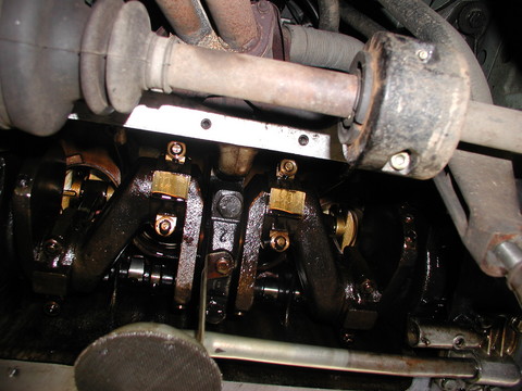

Kontrolka s olejničkou

Nepér
Tak tak, ale měnil jsem to o prázdninách a kontrolka začala blikat dneska večer, když jsem přijel domu a stál jsem před garáží.

Bagrr- máma mele Emu
-> Nepér: Pakliže jsem správně pochopil tak teď je tam 10W40?

Nepér
Jinak na filtru je značka Viká... nevim neznam, jinej neměli...

Nepér
Vím, že se to tu probíralo a že bětšina odpovědí bude, ať si vyměním to čidlo, ale...
1682km po výměně oleje Mogul GX 15W/40 (byl tam 7000km a 18 měsíců) za Divinol multilight 10W40, výměně filtru a těsnění pod vanou se mi, poté co jsem to tročku prohnal, zajel k baráku a stál na volnoběh rozsvítila kontrolka mazání. Při zvýšení otáček z volnoběhu (825) kontrolka zhasne a po spadnutí otáček začíná problikávat, až se někdy trvale rozsvítí. Po nastartování, max. tak 1 vteřinu trvá, než kontrolka zhasne a jakmile zhasne, prestane to v motoru chrastit. Otázka zní, jestli to mám nějak řešit, nebo jestli mám hledat problém v tom, že ten olej padá, třeba kvůli špatnýmu filtru, nebo tak... Jinak když jsem měnil to těsnění, kouknul jsem nahoru, jestli to neni nějak extra zasraný a vypadalo to takhle...
