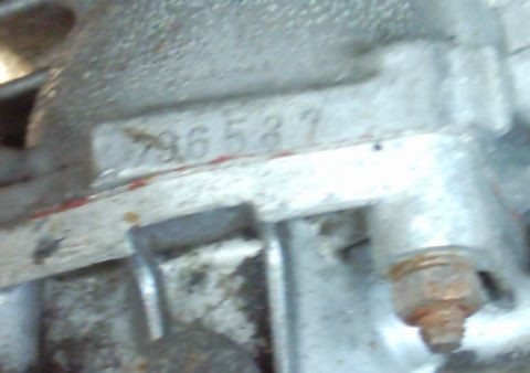

Co je to za motor (cislo)

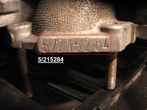

-> Alchymista: Jo musíš na evidenčku a s tím papírem pak na dopravku a tam ti udělají výmaz čísla motoru z evidence.
Ale typ musí sedět. jenže z tohodle toho motoru typ nikdo nepozná.

-> Gryzly: zmerit vrtani nebude takovej problem protoze motor je rozdelanej do posledniho sroubu :)

sry 50,-
22:24:07
27.09.2007
27.09.2007
ZbyŠek
technicak ani od toho nemam, on mi ho prenechal strejc, no ale slisel jsem ze kdyz pudu na STK tak mi v TP to cislo smazou a prej to stoji okolo 5,-, je to mozny ?

-> Alchymista: a brácha má formana a tam je přidělené číslo motoru i kastli.
22:16:06
27.09.2007
27.09.2007
třeba to moje číslo je v autě Š120LS z roku 84, ale při generálce tam dali motor bez čísla a je to motor Š130. na dopravce zapsaly číslo a typ motoru nechali puvodní, takže je tam legálně motor Š130 na kyvce a dvoupístkách

-> Gryzly: Máš pravdu je to přidělené číslo

-> Alchymista: budeš muset změřit vrtání. jinak se k tomu nedostaneš. 105,120,120LS mají stejnou kliku a 130,135,136 mají taky stejnou kliku
22:12:04
27.09.2007
27.09.2007
to někdo nabouchal ručně. na novej blok bez čísla. Na dopravce ti přidělili číslo a v servisu ti ho vyrazili. to puvodní auto by mělo mít v techničáku zápis o přidělení čísla náhradní technologií. 5/2 značí kraj a okres zbytek je číslo. typ motoru tam není zakodovanej.

-> Dušan: nj to mozna neni ale tak co to asi je ja totis potrebuji do toho motoru kliku ale nevim co je to zac

Dušan
me se spis zda ze to ani neni originalni cislo
