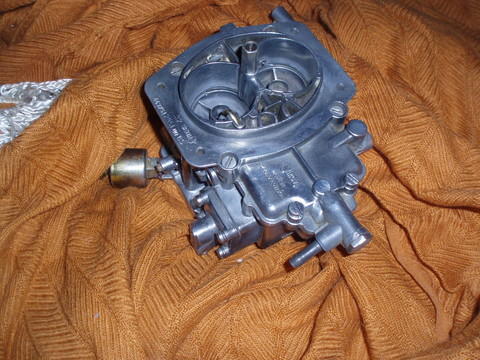

28.09.2007
dufam ze zruba tych 5 hodin prave nebolo zbytocnych8
zvětšit karburator-2 otazky - obrázek od gabo000000 - zrušená registrace vložen 28.09.2007 18:03:33
18:02:36
28.09.2007
zajtra ho nasadim a uvidime ako to pôjde8
zvětšit karburator-2 otazky - obrázek od gabo000000 - zrušená registrace vložen 28.09.2007 18:02:36

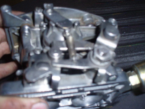

28.09.2007
mechanika
zvětšit karburator-2 otazky - obrázek od gabo000000 - zrušená registrace vložen 28.09.2007 18:01:48

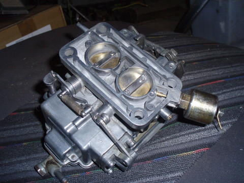

28.09.2007
zrovnana priruba
zvětšit karburator-2 otazky - obrázek od gabo000000 - zrušená registrace vložen 28.09.2007 18:01:15

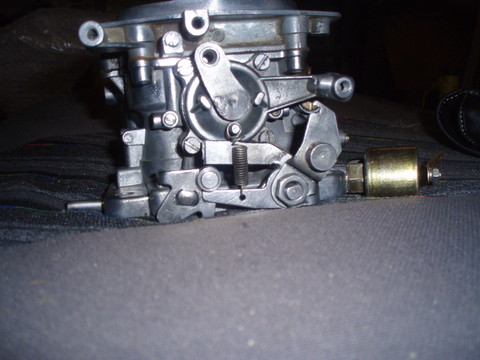

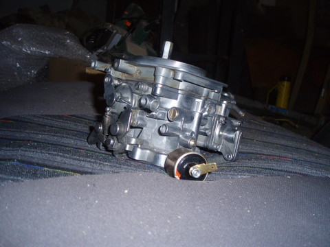

28.09.2007
moja lestenka :D:D:D zaklad je vycistena mierne lestena 130ka a dal som donej vsetko to najlepsie a najvecsi co som doma mal5
zvětšit karburator-2 otazky - obrázek od gabo000000 - zrušená registrace vložen 28.09.2007 18:00:30
