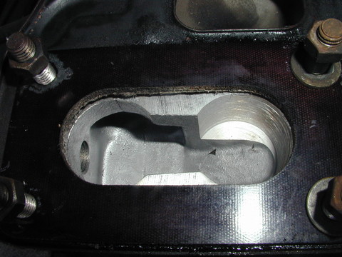

-> Pavel P.: :sací potrubí je originál 130ka,podle všeho předchozí majitel o motor slušně dbal,byla by škoda ho dávat pryč.

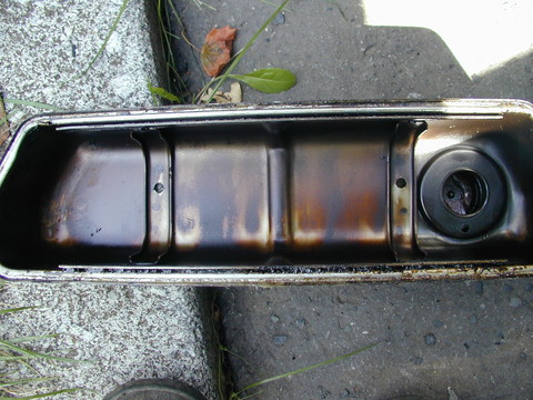

-> Pavel P.: to vypadá na to, že s autem měl někdo péči a i měnil olej...
Jestli to tak dobře vypadá uvnitř a i tak pěkně jezdí, tak bych tam nějakou vyrachtanou 136 necpal....
A kdybys tenhle motor prodával hlásím se první do řady...

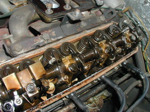

a ještě fotka víka a hlavy...

sací potrubí... je uvnitř čistý jak nový, ale je nějaký divný oproti 120kovýmu.

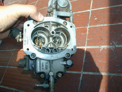

zdravim pánové i dámy... mám prosbu na odborníky přes motory, dneska jsem shodil karbec u mý 130 a sací potrubí i karbec je neuvěřitelně čistý jako kdyby to nejezdilo.... a taky jsem mrknul pod víko ventilů a tam žádný připečený sračky ani zakarbonovaný.
a k otázce: jek je možný že je to tak čistý, u tátovy 120ky je karbec celej černej uvnitř v difuzorech, sací potrubí je zevnitř taky černý... co to značí?.. ten motor udajně olej nežere ale taky moc nejede ale to přisuzuje karbecu, je zatuhlej.
foto karbecu.
foto karbecu.
