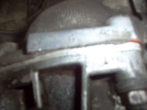

Matsoft
-> Claymore: pokud je to cista plocha, tak to byl motor staveny do new bloku nebo new motor. tak to jsi stastny clovek. ten pokud ho das do 130/rapid zlegalizujes jako prd.

Claymore
tam neni vubec nic.. tam je jenom čistá plocha...
10:27:37
02.07.2007
02.07.2007
-> Claymore: a za rozdělovačem?

Claymore
tak tady to je, ale nejde to pořádně nafotit
09:49:00
02.07.2007
02.07.2007
Claymore
jj, jdu to nafotit
09:48:38
02.07.2007
02.07.2007
Claymore
vlastně nikde neni žádný číslo... jenom G
09:25:05
02.07.2007
02.07.2007
Matsoft
-> Claymore: udelej foto.. pokud nemas nic ani za rozdelovacem, tak je to new blok motoru a ten se da zlegalizovat.
09:23:14
02.07.2007
02.07.2007
Claymore
09:22:14
02.07.2007
02.07.2007
Claymore
žádný jiný číslo nikde neni
07:26:30
02.07.2007
02.07.2007
-> Claymore: Tak hledej číslo za rozdělovačem
07:23:34
02.07.2007
02.07.2007
Claymore
781.136 nacpanej v rapidovi
00:31:55
02.07.2007
02.07.2007
Matsoft
-> Claymore: a co to ma byt za motor?
00:11:06
02.07.2007
02.07.2007
Claymore
zátra dodam foto
00:10:25
02.07.2007
02.07.2007
Claymore
Jak je možný, že když sem se dneska konečně pustil do čištění motoru sem na bloku tam kde má být normálně číslo motoru našel jenom na středu G... a pro rejpaly.. i po sebevětšim čištění sem nenašel stopy po broušení... a vypadá to profesionalně vyražený....
