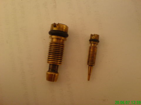

Gemini
-> ecartsiger: mas to spravne

Petrxall
jo a ještě jeden dotaz, jsou takhle ty gumičky na šroubech správně? nemá bejt ještě nějaká na konci toho velkýho šroubu?
