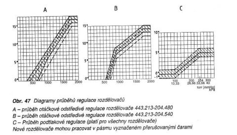

nemate nekdo grafy regulaci rozdelovacu.. (nejlepe vsech) nekde sem je videl ale nemuzu je uz najit.. mam totiz nejakej cislo nema a premejslim jestli ho mam vyhodit rovnou nebo az kdyz zjistim co to je-))
