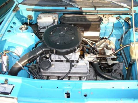

deathcat
Ještě detail, ale už toho nechám protože tohle nemá s čištěním nic společného
