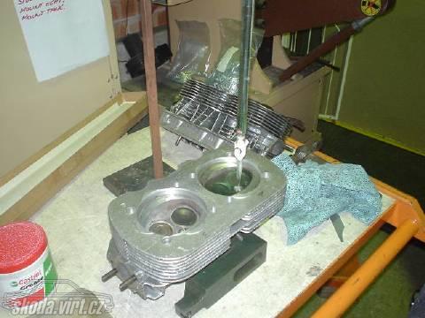

Dušan 08.12.11 13:34:56 napsal:
→ Sejki: me jde o to jestli se to pocita i s tou svickou
a kolik ma pist 135 v horni uvrati
tak svicku tam mit musis, zmeris kolik ma spalovak, pak zmeris kolik ma tesneni a kolik ma pist v horni uvrati po vrch vlozky

-> Sejki: me jde o to jestli se to pocita i s tou svickou a kolik ma pist 135 v horni uvrati

potrebuju zmerit jaky bude KP v motoru po vybrani hlavy. Je mi jasne ze si
musim vylit spalovak presnym mnozstvim kapaliny a dle toho dopocitat. Ale nevim
zda se to da zmerit se sundanou hlavou – priklad – hlava s ventilama a
svickou = objem spalovaku + jaky je objem tesneni a ve valci pri pouziti
135 pistu. tot otazka
edit: objem tesneni je snad 6.715ccm3
Asi tak

potrebuju zmerit jaky bude KP v motoru po vybrani hlavy. Je mi jasne ze si musim vylit spalovak presnym mnozstvim kapaliny a dle toho dopocitat. Ale nevim zda se to da zmerit se sundanou hlavou - priklad - hlava s ventilama a svickou = objem spalovaku + jaky je objem tesneni a ve valci pri pouziti 135 pistu. tot otazka
