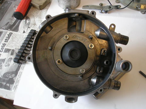

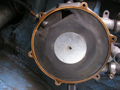

-> King: mno zajímavé já sem na ty obrázky3

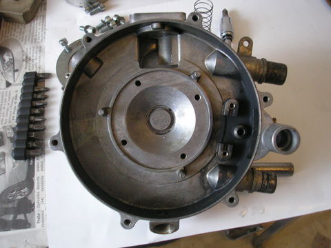

příčina bohaté směssky
zvětšit Lpg volnoběh prosím pomoc - obrázek od spartra vložen 25.05.2007 15:12:14

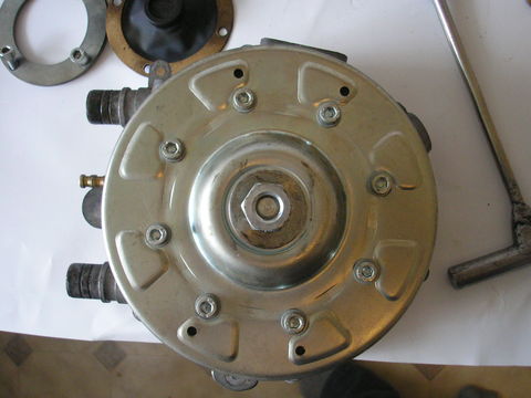

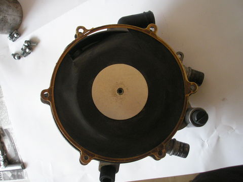

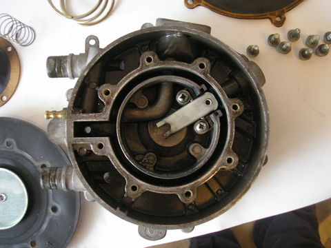

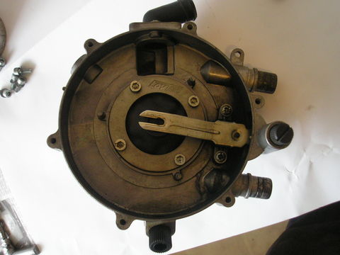

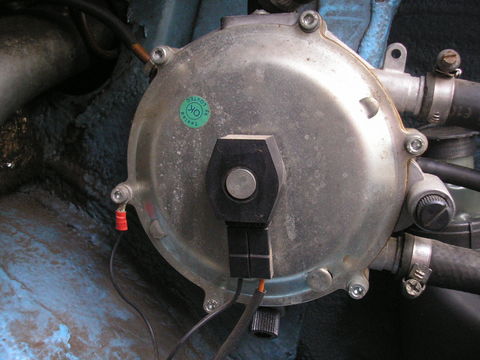

no a pár obrázků1
zvětšit Lpg volnoběh prosím pomoc - obrázek od spartra vložen 25.05.2007 15:11:01

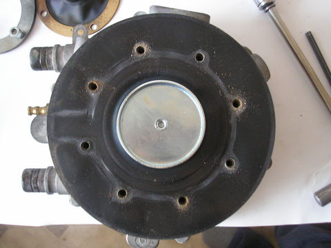

llukass

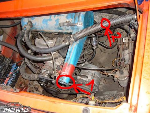

hlavně taky občas bývá problém přisávání vzduchu odtud - bod 1. Dává se tam podobný kousek hadičky jak máš bod 2. cca3-4cm přišroubuješ to tam samořezkama4
zvětšit Lpg volnoběh prosím pomoc - obrázek od llukass vložen 23.05.2007 13:57:34
