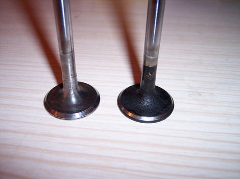

-> Jakub M.: mám to na záložním motoru. Hlava byla origo a jezdila celej život na LPG cca 150t km. Karbon byl spíš na výfukových. Na sacích byl spíš nějakej humus, podle mě usazeniny LPG a do toho i benzín, docela to šlo hezky dolu, ale na výfukových se tomu moc nechtělo

jestli jsou od karbonu sací, tak máš pryč vodítka ventilů. Stéká tam olej a napéká se na dříky ventilů. A pak tedy tento vzniklý karbon vytváří nesouměrný průměr kanálu, tím pádem i víření a nesprávný průchod směsi = pokles výkonu. A vzheldem k předpokládanému průniku oleje skrz vodítko ventilu a otevřený sací ventil do spalovacího prostoru musí růst spotřeba oleje = taktéž pokles výkonu (nepatrný). Jak koukám tak máš 136GL - myslím, že by stačilo vyměnit pouze simerinky nahoře na vodítkách ventilů. Ale to je pouze jedna z eventualit proč tam ten karbon je. Myslím, že těch proč? je daleko více...

-> Gemini: no já jen tak vytahal ventily a nestačil jsem se divit. Chápu, že jsou od karbonu výfukový ale sací
Tak jsem je všechny vyčistil a vypadají líp. Ten vlevo už je očištěný
