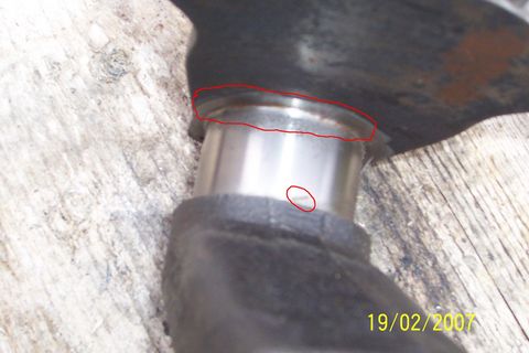

-> aceboss: to nic nejni... jen ji lehce zalapuj..

Máš to psáno o pár řádků vejš, já bych za ni víc nedal, ale věřim, že někdo ano.
Jelikož majitel za tu co máš nahoře chce 4.000,- myslim si, že je to hodně dobrá cena, nevim, jak moc je vyrezlá, ale možná bys to rozleštil brusnou pastou, úplně hladký povrch taky není žádoucí. Co se týká přebrusu klikovky dělaj se celkem 4 přebrusy a na těch to dělá 1mm, ale tak vyrezlá snad nebude

Ta co je na obrazku je NOVA NIKDY nejeta ma zdvih 72mm ale jak lezela v papiru tak se ji prece jenom trosku dotkla rez tak kolik muze mit cenu kdyz je novaa nejeta?

Jinak přebrus kliky stojí kolem 500,-

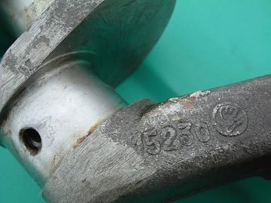

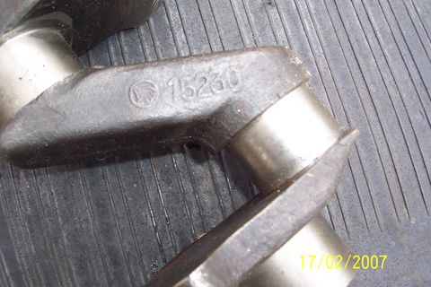

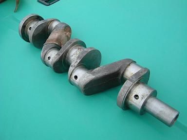

-> aceboss: 15230 se značily všechny tyhle tvrdý kliky počínaje klikou se zdvihem 68mm přes kliku o zdvihu 72mm do úzkýho bloku, tak i po tuhle ze 130RS. Nedávno jsem koupil novou na 1150 za bůra a byl jsem štastnej jak blecha, že ji mám, sháněl jsem ji víc jak rok. Pokud nějakou seženeš, vetšinou už ani nejde přebrousit, kolik toho má natočíno...
Ještě mam tuhle
Schwejk si s vyvažovánim užil svoje, ale snad to bude pracovat jak má
Ještě mam tuhle

Tak a ještě jedna fotečka
