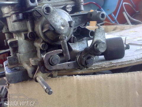

-> Peťa Klíč: Membrána UFa si bere podtlak nad klapkou, takže vytvořit dostatečnej podtlak se dá na místě udělat jenom prudkým otevřením 1. klapice. Správně fungující SEDR by měl na prudký přidání plynu zareagovat krátkým otevřením 2. klapky.
S těma kontramatkama asi není potřeba moc hejbat. 2. klapku drží v zavřeným stavu masivní pružina. Ten stav "tak akorát" je asi optimální.

-> Peťa Klíč: a ještě jedna otázka - jak maj být seřízené ty kontramatky? aby to předepínalo nebo naopak aby to přivíralo, no a nebo tak akorát?

jak poznám že mi UFO funguje jak má? na stojícím autě když přidám plyn packou na karbu tak se pouze zmačkne ta pružinka dole ale druhou komoru neotevře.. za jízdy si myslím že UFO poznám tak že motor změní zvuk víc do ostra když přidám plyn.. je to tak?

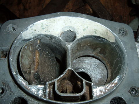

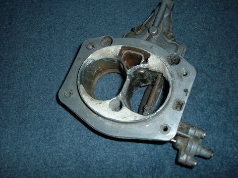

-> sep: žádnej papír k tomu neni, ale u motorky jsem s tim lepil prasklý víko převodovky a nádrž a oboje drželo pěkně.

-> bitmap: vzduch se nebude vířit okolo tupých a rovných náběhů do karbecu, ale bude pěkně klouzat z celého oválu příruby a dostane se ho do motoru víc - vyšší výkon

-> bitmap: :jde o to vytvořit plynulé náběhy pro proudící vzduch a tím snížit případné ztráty rychlosti vířením atd,viz víko DDSR.

Nejak nechapu ty improvizovane trumpetky.
To jsi jen zakytoval doury na karbecu, nebo nad to este neco pujde, nebo budes mit na karbecu este jedno viko, nebo jak to bude vypadat ve finale?

-> Vojtik: :je k tomu nějaký technický list?odolnost vůči teplotám,olejům,atd?

-> sep: dneska jsem ještě dotmelil zbytek a v týdnu budu brousit

-> sep:

-> Vojtik: :jaký tmel jsi použil na to dotvarování?

-> MerHanz: já na příští sezonu na novej motor chystám karbec ze žigula šestnáctky s porcí úprav( improvizované trumpetky...)

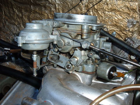

Klapka přidřená nebyla a narzdíl od seriovýho provedení otvírání podtlakem tohle okamžitě po sešlápnutí plného plynu pěkně zatlačilo do sedaček a ne jen pozvolná akcelerace jako před úpravou. Nikomu to tady nenutim. Jackfree se ptal, jak to kdo máme udělaný, tak jsem mu to ukázal. Naučit se s tim jezdit znamená, že si na to člověk musí zvyknout a malinko změnit způsob jízdy. Nemůžeš třeba při 1500 ot šlápnout na plnej plyn, páč by to trochu zakuckalo, ale když se to s citem potáhne, tak akcelerace je daleko lepší, meziplyny svižnější, rychlejší nástup výkonu... Je to ale spíš pro sportovněji laděné sezónní auto, jako mám třeba já, páč malinko stoupne spotřeba a při studenym motoru to neni ono, což zrovna mě na použití tohoto auta vůbec nevadí, páč je to již zmíněné sezónní auto laděné sportovněji a taky v něm tak jezdim. v autě na ježdění do práce to mám pro pohodlnost a menší spotřebu nechané seriově

Jestli je nucený otvírání druhý klapice pro něco dobrý, pak pro LPGisty (viz spartra) a pak pro majitele karbů se špatně fungujícím podtlakovým ovládáním nebo přidřenou druhou klapkou
Sám jsem měl jenom soft-verzi, kdy se 2. klapka otvírala nuceně asi od 40st otevření 1.klapky a na LPG to motor trošinku "oživilo" - na benál žádná změna - spíš tendence k dírám při přidávání plynu. "Naučit se stím jezdit..." - no comment :)

jj kouk-> Vojtik: koukám že tam máš nechanou i těleso podtlaku, to se může dát pryč, když je tam to mechanické otevírání...ne? A co si myslíte o otočení pružiny v podtlaku tak aby neslačila membránu zpět, ale rovnou ji zvedala? případně demontovat podtlak a otevírat druhý stupeň též pouze pružinou, napojenou ha hřídel za který u serie tahá podtlak...co je podle vás nejlepší řešení???

Když se s tim člověk naučí jezdit, tak je to o dost lepší, jsou rychlejší nástupy plného výkonu atd...Takhle jsem to měl já
