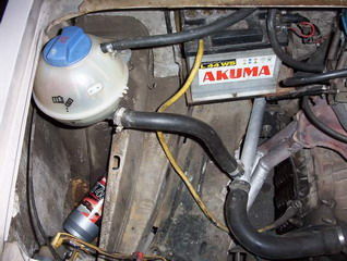

-> spartra: Tak kromě nádobky jsou tam investice v podobě 5minut práce s flexou a vrtačkou a dalších 10minut hledání vhodně dlouhejch M6 šroubů a matiček na připevnění expanzky. Obě hadice jsou originální bez úprav, akorát pro tu silnější hadici jsem musel uříznout kousek vhodný hadičky jako redukci na náústek expanzky, protože ten náústek je krapet menší než v shade. Jiná pohádka je ovšem ta "GO" chlazení - hadice k topení, hadicový spojky pod autem a hafo nepříjemný práce :)

-> Honza M: Zhruba stejnej jako každý pořádný auto :) ....udržuje přetlak asi 0,1 MPa (v shade 120 je přetlak 0,04 MPa) čiže asi 1atm. Po přetěsnění chladicí soustavy to i s takovým tlakem jezdí i měsíce bez potřeby něco dolejvat. Namontovat to bez generálky chlazení je cesta do pekel - potvrzují 4 z 5ti kingů :)
-> King: A jakej tlak má expanzka z fóbije?
-> spartra: Píšeš: "...no tak já tu mám z faka, jenom, mě to přijde zbytečný, když ta hadička je na druhou stranu, přepadová"
Já říkám, že jeen typ expanzky z fobie tam pasuje jak prdel na hrnec, jenom se musí upravit držák expanzky, aby se tam dalo přišroubovat to "vosí hnízdo"

-> spartra: Nerozumnět :) Píšu o expanzce z fóbie....
-> Tom.t: Asi takhle to vypadá a upozorňuju, že jsou 2 typy expenzek ve fóbii, z nichž jenom jeden pasuje krásně, co se týče orientace náústků hadic.
-> King: taky jsem nad tim uvazoval, nemas fotku jak vypada ???
-> King: no tak já tu mám z faka, jenom, mě to přijde zbytečný, když ta hadička je na druhou stranu, přepadová

-> spartra: Vybodnul jsem se na schánění a narouboval tam expanzku z fábie

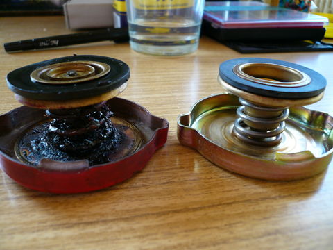

jako technickou, vůbec dá se shnat víčko autopal, ne autopol i na 0,04mpa
Porovnání s mým starým AUTOPOL
ta schnilá pružinka to v případě tlaku opravdu podrží

-> Mishoooo: Ani nie :) ale ta "noha" s pruzinou je dlhsia nez na viecku na skodovku.

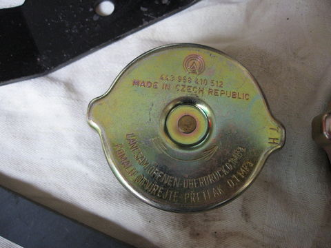

-> FORM: To je přesně ono, stejné číslo, vzhled i výrobce, nemusel sem tahat do práce foťák. Aspoň nebudu muset běhat na poštu, Form to zařídí

-> Mishoooo: Ja silazujem v bordelkufri doma tiez nejake talianske viecko vraj na liaz a nemam ho odvahu napchat do skodovky, pretoze po zalozeni na expanzku mam pocit, ze ta pruzina uz nepruzi ale je nadoraz.

Je to made in czech republic a pružinka vypadá pěkně, snad nebude reznout. Přetlak ,01 mpa. Klasický vzhled, žlutě zinkovaný, zítra ho vyfotim

Tak som sa dal na cestu alternativ... expanzka z fava a mam aj z fobie ale robil som s nimi testi s kompresorom a je fakt ze to je kurevsky pretlak! sak som aj meniol komplet vsetky hadice a teraz nedavno mi zasa ta expanzka praskla... tak som zasa presiel na povodnu expanzku a zhanal som viecko z liazky... aj som zohnal.. podla predavajuceho ine nemavaju tak som bol isty ze je to ono... samozrejme ze je nizsie takze ked sa nasadi na hrdlo tak netesni... tak som este obehol zopar predajni a nasiel kompromis... je to talianska vyroba origo druhovyroba na skodovky ale ma tvrdsiu pruzinu... nieje to ani 0,03 ale ani 0,1 nieco medzi tym... este som to netestoval ale vyzera ze to bude fajn
