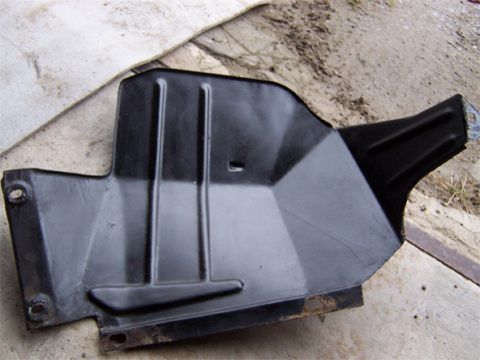

vyčistený plech
zvětšit čidlo tlaku oleja - obrázek od minno vložen 13.01.2007 12:48:31

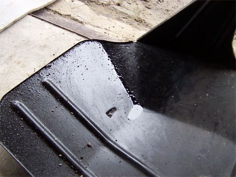

zachcaný plech od oleja
zvětšit čidlo tlaku oleja - obrázek od minno vložen 13.01.2007 12:47:59

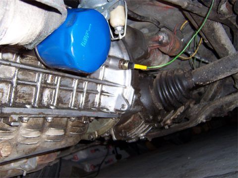

nahodené nové čidielkooo
zvětšit čidlo tlaku oleja - obrázek od minno vložen 13.01.2007 12:47:34

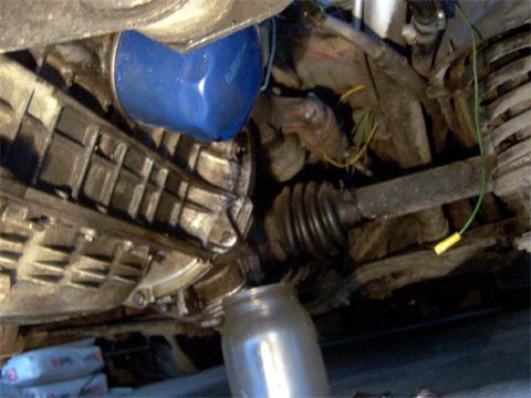

odkvapkávanie do flaše
zvětšit čidlo tlaku oleja - obrázek od minno vložen 13.01.2007 12:46:38

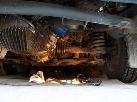

zozadku
zvětšit čidlo tlaku oleja - obrázek od minno vložen 13.01.2007 12:46:06

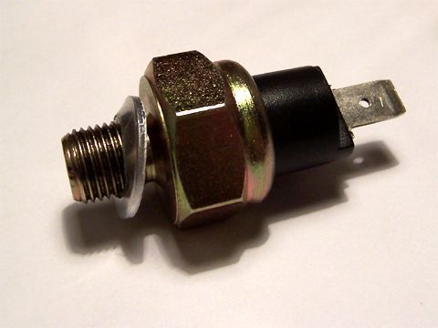

malý ale tenký :-)
zvětšit čidlo tlaku oleja - obrázek od minno vložen 13.01.2007 12:45:13

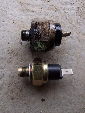

nové vs staré
zvětšit čidlo tlaku oleja - obrázek od minno vložen 13.01.2007 12:44:52

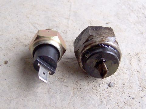

vymenené
tak vám aspoň prihodím pár fotiek
staré čidlo - okolo kontaktu vidieť kvapku oleja
zvětšit čidlo tlaku oleja - obrázek od minno vložen 13.01.2007 12:44:13

-> Tomáš SK: 52 pravdu vravíš, je tam kužel, teda bez podlozky a tesni to bez problemov52

-> minno: Predavaju sa obidva typy, ja som kupil tiez ten druhy. Prvy spinac podlozku potrebuje, druhy nie, mam pocit, ze ma mierne kuzelovitu plochu, takze po dotiahnuti tesni.

-> minno: to hrdlo menit nemusis, to je obycajna redukcia, medzi nim a blokom je ten tesniaci kruzok, ale do toho nemusis babrat, tecie to zo samotneho čidla, zavit noveho potri trosku tmelom a utahuj s citom5

-> minno: ten olej ti unika zo samotneho čidla - okolo kontaktu,vymen čidlo a neni problem4
