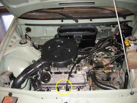

Dymák
Hehe, tento magický nálitek je tam proto, neboť soudruzi v AZNP šetřili na finálním opracování odlitku hlavy - je to místo, kudy vlévali materiál do formy...

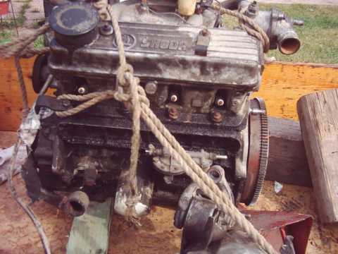

Tak to mam taky na jednom motoru co ted stavim 136-ka

Vojtik
já měl v tom nálitku vyražený M

bitmap - zrušená registrace
-> FORM: No, tohle je asi z pulky devadesatyho roku. Treba bude nejak upravovana a omylem mi ji tam hodili, protoze to auto proti moji 135 jede neskutecne.
-> Athlonek: Jojo, pujcil sem si to z Aua5p.car.cz
Jenom nechapu, proc maj v muzeu ekotronika, ne normalni Pierbuirg, Jikov karbecovy. I motor, co je tam prezentovany jako favomotor je nejak podivne "elektrifikovany&quo
t;.
Takze hlava a nalitkem znamena "mozna tam nejsou sedla na bezolovo?"

Athlonek
-> bitmap: Koukam že je to fotka z muzea Favorit s řízeným karburátorem.

FORM - zlomená ojnice
Ten nálitek mají hlavy na 742.135/136 a na prvních favoritech, dělalo se to takhle do určitého roku, 88? nevím

Dušan
-> bitmap: slyšel jsem, že se tak značily hlavy pro 742.135/6. Dle mě je to spíš starší typ hlav na favorita, ikdyž nové nejsou v ničem jiné. Možná snad u starých s nálitkem nebylo jisté zda jsou na bezolovo ( na to je tam jiné místo které to určuje ) a u nových bez nálitku je to na bezolovo všechno

Co znamena ten nalitek v kolecku?
Na 135 ho nemam, na 136 jo. Neni to znaceni nejakyho supervykonnyho prototypu?
