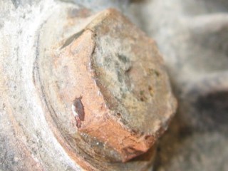

-> minno: detail ztejto foto
len je to dost zaspinene

-> haso: no na tej fotke tie hrany teda fakt nevidno.
2. rada: nemenit olej po 50000 a bude po problemoch s vypustacim srobom (motor inac este bezi?

-> minno: olej...hm, škoda slov (asi 50 000km
a ten srob je zly len na tej foto, on je inak stale dokonale hranaty
ale ked bude dole da sa na 100% novy

no tu uz bohuzial nie je velmo co radit :( ten sesthran je uz ja tak dost zodraty podla tej fotky. jedine vziat nejake blicky a povolit to proste musi.
Mna by skor zaujimalo, kedy ste naposledy menili olej?
Ono totiz ten srob ked je uz horsi a meni sa olej treba ho radsej vymenit za novy aby nebol problem pri dalsej vymene.
Ono totiz ten srob ked je uz horsi a meni sa olej treba ho radsej vymenit za novy aby nebol problem pri dalsej vymene.22:00:52
28.08.2006
28.08.2006
ten vypustaci srob ani za boha nejde povolit, dali sme na to kopu brzdovky a nechali hodinu posobit a pacili to velkym klucom a hybalo sa len cele auto ale srob drzi jak zavareny
jak to povolit??? ( bez toho aby sa pretocil srob vo vnutry alebo sa zodral ten 6 hran...)
