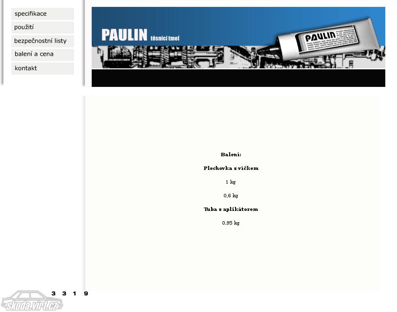

-> dragon_cb_cz: Paulin jsem vozil na delší trasy na Pionýru a je to tuba velikosti menšího Chemoprenu...
...jediná nevýhoda Paulinu je, že rychle zasychá na povrchu - na větší plochy je to nepraktické.

-> dragon_cb_cz: Tak to se ti hluboce omlouvám..
Ti joudové totiž mají u tý tuby popletenou desetinnou čárku - což jsem přehlýdl..

-> dragon_cb_cz: Rozklikej si to pořádně, lenochu !
Kilový je nejspíš plechovka k nanášení štětcem.. tuba nevím kolik má, ale je to tak velikost zhruba někdejší "bílý lepící pasty"..

-> Jozka: No píšou skoro kilový balení, to je hodně velká tuba, ne?
Ten Lukopren je fakt maličkej, v pohodě ho vozím v automobilovej KáPéZetce

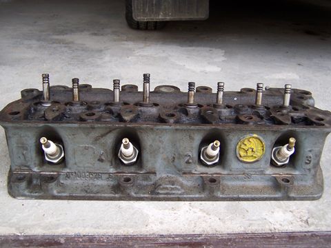

-> minno: TO je poradie v akom palia sviecky, a teda aj poradie ako ich nastrkat z rozdelovaca. TO co uviedol gryzli je to iste ale pre negramotnych ktory nevedia citat a to poradie sa im musi povedat :). Gramotnejsi ale zabudlivejsi ako napriklad ja :) si to precitaju na hlave valcov. Proste sviacka pri ktorej je 1 ide ako prva potom ta pri ktorej je dvojka atd. Gryzly uvadzal poradie od remenice.

tady na té fotce je to pekne vidět. na ty hlavy se značil rok výroby. bylo to odlitý pod logem škoda. třeba tady číslo 88 znamená rok 1988. je to tak Minno? Já třeba ted mám hlavu s číslem 00 (2000)

-> Bobesh:
-> Gryzly:
vy svine
musel som kvoli vam odbehnut v tej zime do garaze a vyfotit vam moju staru palicu
na terajsej je to rovnako.
neviem ako vy, ale ja tam vidim oznacenie valcov v poradi 1, 4, 2, 3
-> Gryzly:
vy svine

-> minno: to bude výrbní číslo tvojí hlavy. 1423 a nebo čas. asi to dělali na odpolední 14:23 já ted snídám jogurt a je tam datum výroby a zatím je čas 11:15. to bude určitě stejný.

-> Bobesh: nj, keby tam bolo 1 3 4 2 tak to chápem, ale práveže tam sú čísla v poradí 1 4 2 3 alebo tak nejako, proste na konci je 3

-> minno 29.08.06 23:15:31: pořadí zapalování,tj. jak "bouchaj" hrnky za sebou (1342)

-> rolls:
-> Gryzly: jasnacka
uz je to "serizene"
ale mam otazku: co oznacuju tie cisla 1 4 2 3 na hlave pri svieckach? valce sa predsa cisluju smerom od rozdelovaca postupne 1 2 3 4, ci nie?
-> Gryzly: jasnacka
uz je to "serizene"
