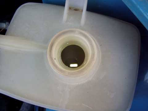

No, ono to neni vubec videt, ale plavou v tom nejaky zmolky, rekl bych ze rasy ... to bude asi od ty doby, co jsem asi pred mesicem vyvaril a provizorne sem dolil neperlivou vodou, co sem koupil v krame
-> bitmap: Jestli je zelená tak jo
Kdyz uz sem dneska davam ilustracni fota, tak dam i sem.
Ma takhle vypadat chladici medium?

-> bitmap: Jak to smícháš tak budeš mět problém to se srazí
Diky oboum za info.
To jste me ale nepotesili panove, ja se tesil, ze auticku udelam radost i fajnovou chladici kapalinou, kdyz uz ma fajnovej olej a takhle se bude muset spokojit s obycejnym fridexem.
No, ale i to bude pro nej uleva, protoze se mi zacina zdat, ze ta hnedozelena zalezitost, co tam ma snad od vyroby uz na me pri otevreni vicka zacina mrkat
