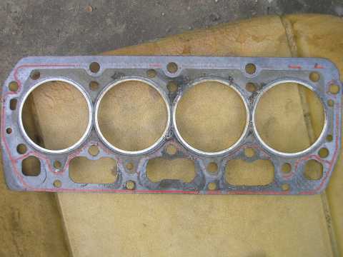

24.05.2006
spartra
opět těsnění
zvětšit přehřívání, prasknutí těsnění pod hlavou - obrázek od spartra vložen 24.05.2006 10:00:12

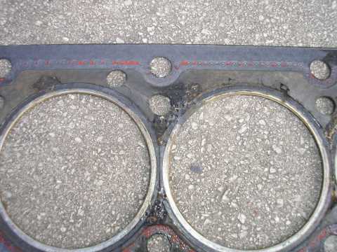

09:59:04
24.05.2006
spartra
právě, že už asi třetí těsnění, na tom posledním bylo najeto 3000km 10
s těma přesahama porád nevím, že by si to vzpomělo až po najetí 3000km, předtím nic,zase jsem stím nejel žádnou dálkou9
zvětšit přehřívání, prasknutí těsnění pod hlavou - obrázek od spartra vložen 24.05.2006 09:59:04

spartra
