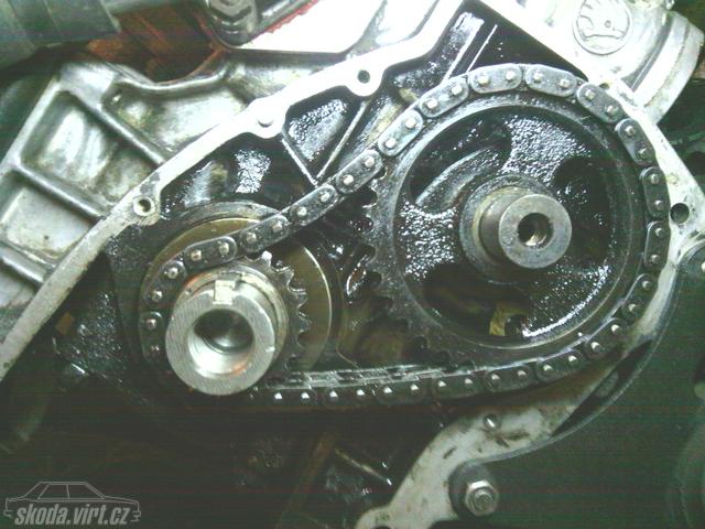

xerox422
-> stepan: však to som myslel, len ma to nenapadlo ked som to zbadal.

peti
-> xerox422: je presne jedna otacka klukovky pol otacky vackovky, bud pretoc tak ako je aj s retazou, alebo nasad rovnako ako mas teraz bude to Ok aj tak

stepan
-> xerox422: Jo, malý se otočí o 360°, velký o 180°.

xerox422
po vymene rozvodou mam aj kontrolovat ventilove vole?

xerox422
-> peti: jaaaj už chapem to tie kolesa menšie vacsie, prevodovy pomer?

stepan
-> xerox422: Tak jak je to na fotce smontovaný, tak klikovkou otočit o 360°. Akorát teda bude opravdu dobrý nasadit tu řemenici kvůli axiálu jak píše peti.

xerox422
-> stepan: mam zložit retaz s kolesom na kluke pootočit klukou o 180 st. nasadit staru retaz, dat do polohy ako to ma byt teda všetko hore?

peti
-> xerox422: pretoc motor o 360 stupnov a bodka na vacke aj kluke budu hore, ale daj si naspet remenicu a utiahni srob nech nevyskoci axial ked budes tocit
alebo si nastav rozvody presne ako mas tieto a daj ich hore rovnaka bez toho aby si nieci pootocil

stepan
-> xerox422: Otočit motorem.

xerox422
Mením rozvody a narazil som na problém, Vačka neni otočena tak ako ma byt, bodka na vačke je dole a bodka na kluke je hore, Vid foto.
Ako mam postupovat alebo ako to vyriešit aby to bolo spravne/fungovalo spravne, nikdy som nemenil rozvody a toto som nečakal. Radšej si necham poradit.

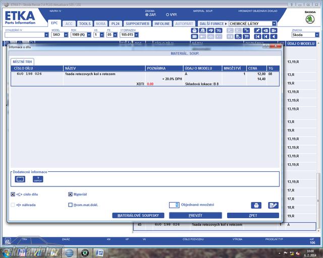

dragon_cb_cz
-> xerox422: Moc s nárůstem výkonu nepočítej - já na GLSe vyměnil vyrachtaný rozvody a jede to pořád na hovno :/ Ale třeba to v tvým případě pomůže - mě to hlavně zlepšilo volnoběh. Když je vyměníš, tak pak líp seřídíš předstih atd....
Jinak Krejčík v Praze prodává rozvody tuším po 250 Kč, to na slovači nejni nějakej podobnej překupník?

05.02.2014
-> dragon_cb_cz: u nas klein & blažek za 18€ ... bezne rozvody su po 15

dragon_cb_cz
-> MOLSO: Nějaký drahý ne? Víc než 10 éček bych za ně nedal...
