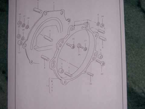

no tak to mám ten z 1,9 a když to sesadím tak mi motor leží doprava a borum v tý krátký hundrtce leží doleva,dávám to do 120ky

Ghetobiker
Felicia 1,9
zvětšit Tak jakej mezikus potřebuju????  - obrázek od Ghetobiker vložen 16.04.2006 23:00:16

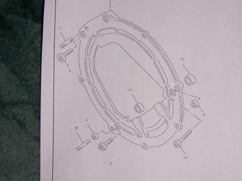

Ghetobiker
Felicia 1,6
zvětšit Tak jakej mezikus potřebuju????  - obrázek od Ghetobiker vložen 16.04.2006 22:58:21

bych taky rád věděl,a kdyby dal někdo foto jakej je jakej tak budu rád,mám nějakej ale nevim kterej
