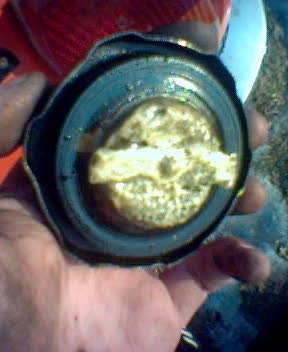

19:52:34
19.03.2006
Takhle to vypadalo pred vymenou oleje. Tet je to trosku vic okrovy.

19:46:30
19.03.2006
Komresi zmeri v servisu nebo to muzu zmerit nejak s necim sam? No tak to asi tesneni bude v pohode. Jen to fouka, je povlak na vicku a je mirne nasladlej a trochu stipavej do jazyku. Voda skoro neubejva - urcite ne nejak brutalne a olej oproti jinym skodovkam taky moc ne. Na volkobech mirne kolisaji otacky. Ale jen obcas. Nemuze to bejt jen blba testnost ventilu? Dik moc ze mi s tim pomahas!

19.03.2006
pajavlk
Syny můj minulej motor skoro nefoukal jen lehkej vánek papír to neohlo ani prd .. to že z toho fouká znamená že některej válec neudrží kompresy vyběhanej válec nebo kroužky a při zapálení směsi to letí okolo kroužků dolů ke klice a zezhora to pak fučí.. zkus jedině změřit tlaky válců a pak pověz co jsi zjistil a že je podpálený těsnění .. má to několik příznaků .. mizí kapalina (při natlakování soustavy probíhá její prolínání do válce a spalování po delší době vodní kámen na svíčce) propojí se kompresní prostory dvou válců nepravidelnej chod dělá to bordel a nejede to taky se to dost přehřívá a nakonec jestli máš šedej olej tak to je emulze s vodou a nejhorší možnost voda uniká někudy do oleje ...
