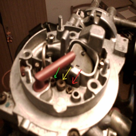

žlutá a zelená nevim, ale červená se dá vyšroubovat
a hlavní trysky jsou z opačný strany víka

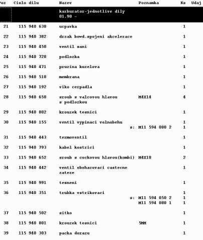

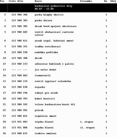

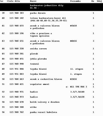

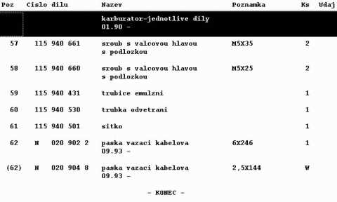

drate
myslim ze vzdusniky su iba žlta a zelena ale ako ich dostať von?
17:39:29
09.03.2006
09.03.2006

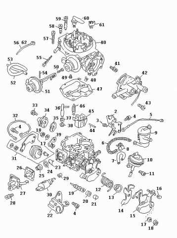

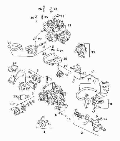

drate
mysliš tieto
17:16:49
09.03.2006
09.03.2006
-> drate: Trysky jsou zespodu na víku na konci takových trubiček ponořených do plovákovky, vzdušníky jsou ve víku shora.
17:08:03
09.03.2006
09.03.2006
drate
Pilot 105: dosť dobre
kde si to nasiel "ked si uz na linke"nemaš niečo o zoradeni a mohol by si mi ozrejmiť ako je to tam s tymi vzdusnikmi lebo v SEDR ešte su a tu už nie ked dam druhe trysky tak sa to bude dať zoradiť ja mam ten od roku 90 dik
kde si to nasiel "ked si uz na linke"nemaš niečo o zoradeni a mohol by si mi ozrejmiť ako je to tam s tymi vzdusnikmi lebo v SEDR ešte su a tu už nie ked dam druhe trysky tak sa to bude dať zoradiť ja mam ten od roku 90 dik09:38:29

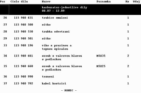

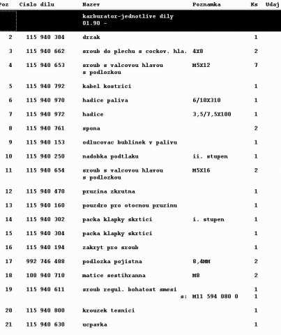

Pilot 105
Promiň otočil jsem to, první karb je od 90, druhý od 87 do 89.

Od roku výroby 90

Karb od roku výroby 87 do 89.
