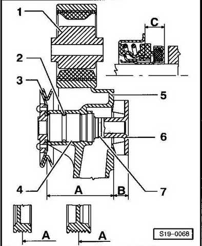

Stahovákem se stáhne díl 6 vytáhne se kolík 2 a vytáhne se to ven směrem k řemenici řemenice se stahovat nemusí

Remenice jsou tři provedení těsnění je 7 nebo navrchu nakresleno C

-> ps: zajimave ale ne moc vystizne prece jen jsou tam na te remenicce nejaky nejty ktery tam ve skutecnosti nemam :-/ a to nemluvim o tom ze na tom vykrese se da jen hadat ktery je to to tesneni :) a dirku nevidno .)

asi tak to vypadá
