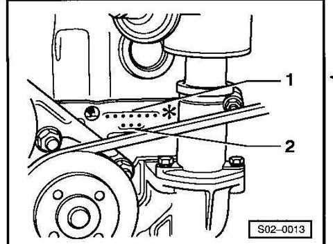

1 je číslo motoru
2 je typ motoru 136 B 136 M = 50 KW
19:28:16
17.11.2005
17.11.2005
pod číslem motoru je napsáno třeba
781.136M
781.136M
19:25:52

-> Fire: Podle označení pod číslem 136 a třeba M

Ahoj, tak motor sel pod kytky a shanim novy...uz se neco rysuje, chci tam feldu 50 kw. Jak ji poznam od feldy 40 kw??? BMM...dik
