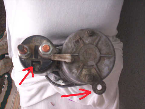

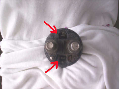

Pilot 105
-> chooki: Je to tak zapojovat ho nemusíš, nebo var. 2 zapojit ho podle schéma co je v diskuzi.
Pokud ti to bude bez problémů startovat bez zapojení, neřešil bych to. Jde pouze o to, že při startu je vyřazen předřadný odpor na cívce, nebo var. 3 pořídit si zápalko z Fav (cívka již nemá předřadný odpor).
Co se týče oka na startéru bude to nejspíš ukostření, ale nemohu ti to 100%ně potvrdit, protože nemám feldu. Můžeš ke startéru přivést extra kostru od baterky nic tím nezkazíš, ale nutnost to není.

chooki
tak som volal s kamosom, ten predradny odpor (kablik 15) nezapojim na starter, a to ocko je ze vraj len ako opora pre kable...tak ho dam dole asi. Dik vsetkym

chooki
-> Pilot 105: dik , z toho clanku som pochopil ze zapojenie toho predradneho odporu nie je az tak dolezite...takze ten kablik "15" necham len tak ?
a este by som poprosil vysvetlenie toho volneho "ocka" (druha cerv. sipka), to je uzmnenie ? dik
a este dodatok na objasnenie : Neriesim ci ten feldacky starter pasuje na 120ku, je upraveny aby pasoval, riesim ze nemam kam zapojit kablik "15" so zapalovacej cievky. Dik

el magnet 120kove startera
zvětšit zapojenie startera z feldy do 120ky - obrázek od chooki vložen 28.08.2005 12:43:02

chooki
feldacky starter
zvětšit zapojenie startera z feldy do 120ky - obrázek od chooki vložen 28.08.2005 12:41:09
12:39:12
28.08.2005
chooki
Ahojte, tak som si zohnal konecne starter z feldy s reduktorom na ten moj lahko upraveny moturek 136 (klasicky 120kovy starter ho pretoci s problemami), tento feldacky starter je upraveny pre pouzitie na S 120-130 (zbrusene veko, iny pastorok-v podstate takyto isty sa predava teraz ako novy v obchodoch na S120ky), ale rozmylsam na zapojenim, totiz ten kablik zo zap. cievky "15" na el. magnet startera nema na tomto feldackom starteri ziadny konektor...kam ho teda mam dat ?
dalsia vec - je ten "plechovy kontakt" na samotnom starteri, je to uzemnenie ? alebo co ?
tu mate foto feldackeho a aj klasickeho startera (resp. len el.magnetu), dufam ze tu uz niekto mate feldacky starter, co by mi vedel poradit, elektrika je pre mna spanielska dedina. Dakujem velmi pekne za kazdu radu :)
