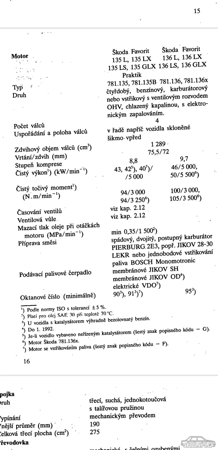

-> Matsoft 13.02.26 10:41:10: Protože 135ky měly uz z principu "kratší" stálý převod a auto bylo celkově svižnější.
Ale motorem to nebylo.
Ale motorem to nebylo.10:41:10

Muze to byt i chyba v zapisu... A ver, ze 3kW nepoznas..... mel jsem Favorita 135 40kW a jezdil lepe jak 136 46kW

-> no_perditempo 13.02.26 09:39:59: 46 kW 781.136

Pokud to má pod autem nějaký katalyzátor je možné že je to těch 43 kW. A ty 3 kW o které tě okradl právě katalyzátor.
Pokud je to opravdu něco starého bude katalyzátor součástí prvního dílu výfuku. Pokud je to něco novějšího bude tam klasický katalyzátor Tak jak ho znáš například z Felicie.

Vážení členové fóra,
Chystám se koupit auto.
Potřebuji pomoc s určením výkonu motoru.
Maďarské auto, Favorit první generace (žlutá/hnědá palubní deska, značka Škoda na pravé straně masky chladiče)
Číslo motoru: 7811361243716
První registrace: 23.09.1990
Výkon motoru v dokumentech: 43 kW (58 koní)
Je to motor 136, že? Neměl by mít 46 kW (62 koní)?
Je to chyba v dokumentech, nebo existovaly motory 136 s pouze 43 kW?
Potřebuji to vědět, protože pokud má omezený výkon, nekoupím si ho.
Děkuji a omlouvám se za gramatické chyby.
