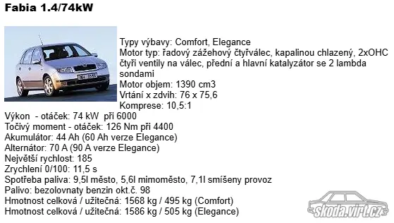

-> Robert 106: Počítaj recenzie. Vyberám:
"Motor
Po motorové stránce mi auto vyhovuje. Má relativně vysoký výkon 74 kW, který se dostavuje ve vysokých otáčkách, od 1500 rpm do cca 3600 rpm auto velmi pozvolna zrychluje, od 3600 rpm se začíná probouzet, od 4400 rpm máte pod plynem plný kroutící moment a zajímavý výkon na atmosférickou 1,4ku. Předjíždět se dá velice rychle a hlavně bezpečně. Vytočený motor má velice pěkný zvuk, ve vysokých otáčkách slyšíte zdravě kovový zvuk, který doplňuje zvuk sání. Do 3000 rpm je zvuk velice nevýrázný, je dobře odhlučněn a neruší posádku. "
Osobne som s tým motorom nikdy nejazdil, ale podľa parametrov je to vysoko otáčkový motor s vysoko položeným krúťakom. Zázraky by som od toho nečakal. Ako projekt "naučiť sa a vyskúšať niečo nové" asi OK, ale na seriózne použitie to auto potom aj tak nebude.

Robert 106
Ahoj,
doba pokročila a cestička jak dát 1.4 16V do 120 už začíná být vcelku prošlapaná. Pokud pominu, že už to teda se škodovkou nemá nic společného, tak bych jako projekt na příští sezónu (a taky poslední projekt) zkusil fabrických 100HP. Úmysl je instalovat motor kompletně včetně příslušenství s katalyzátorem. Výsledek by měl být 74kW bez rámusu a smradu na denní ježdění. Čidlo kliky je na klice nikoliv na setrvačníku, pokud dobře koukám a pak je tam trochu blbě umístěný vývod vody z chladiče s klapka je trošku vzadu do příčky, jinak by to mělo jít dobře. Naopak katalyzátor je pěkně na motoru a svod vede přímo pod motorem, takže by měly stačit dvě zatáčky a výfuk může zůstat na svém místě. S elektrikou si poradím.
Rád bych se, ale zeptal jak vůbec ty fa1 s tímto motorem jezdí ? Má to smysl ? Ve hře je, že koupím celé auto a vyndám co potřebuji, akorát to bude troch psycho, když pomyslím, že každý den jezdím juniorkou do práce a budu porcovat 1.4 16V. Další možností je 2.0 z fabie, ale ten nemám nastudovaný a bude asi těžší.
Poradí někdo ??
