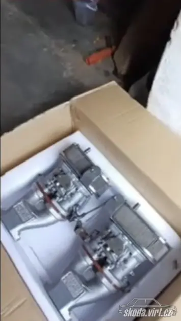

-> MVM 17.06.25 19:05:42: proc nepouzitelny. Je to jen DCOE postaveny na vejsku. Pokud se vejde pod kapotu tak v tom funkcne neni rozdil. Sam to ve stovce mam. Ale samozrejme je smysluplnejsi to prepustit nejakejm broukarum a smenit za dcoe ktery se tam vejde a je k tomu dostupný potrubi

-> Vcelatorrr: IDF je spádový karburator ,používá se v páru na plochý motory,boxer. Převážně Vw,Porsche., Šlo by i na Tatru. Na Škodovku nepoužitelný..

Tohle je jediné foto co mi fanda poslal 2
zvětšit Weber Idf - obrázek od Vcelatorrr vložen 17.06.2025 18:11:34

Tak on Václav už ti říkal, že to tam spíš nepasuje, než pasuje...
Je to spíš že bych to vzal na výměnu - prodej a koupil "normální weber"

-> Vcelatorrr: Do jaký škodovky by to mělo bejt? Ale půjde to tam spíš hůř než líp. Jednak tam na to není moc místa, druhak musíš vyrobit vlastní sání a za další to musíš naladit. A pokud tam nemáš motor, kterej to potřebuje, tak je to zbytečný.
