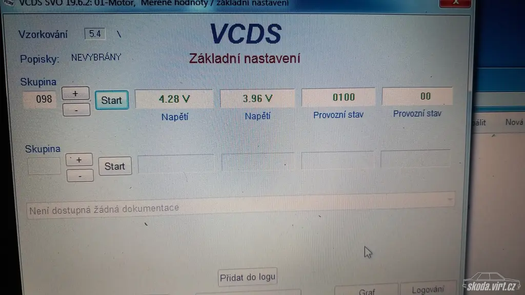

Pavel03
ještě se zeptám , je normální že mi ty první dvě hodnoty napětí neustále skáčou? První na 4.30v druhá méně ale také na 3.98. Nemá být ta hodnota ustálená? Za chodu motoru to samé jen jiné hodnoty..

Robert 106
Ahoj,
pokud ti kolísají otáčky po čištění MPI klapky tak:
1) zkontroluj hadičku přisávání benzinových par. Je to poměrně velká díra pod klaku, při netěsnosti jednotka nedokáže regulovat volnoběh.
2) proveď reset programem Motordiag Autocomsoft SIMOS Manager 1.51 Free budeš potřebovat modrý KKL kabel. Jednotka po vyčištění sama neumí přejít do továrních hodnot.
3) Proveď vymazání adaptace přes WAG kanál 0 hodnota 000
4) Proveď základní natavení klapky kanál 98. Vypni zapalování na 30sec
Pokud jsou těsnění v pořádku tak by to mělo fungovat.
