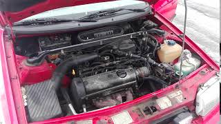

takto to vypada, ani nevim, kdy jsem ulomil ten cut off8 je tam BRC Blitz jednotka, tak pujdu nastudovat zapojeni... verim z toho vyhazet to LPG, tak to na 99% pojede, ale to nechci, predelat to poradne budu muset
Nebo aby jeste nebyl problem v RJ, protoze prvni mi poslal ing. chovanec total mrtvou a nenalogoval jsem se ani diagnostikou, abych prizpusobil imo, tadle druha uz fungovala, ale rikal, ze mel taky nejaky problemy :(.
Tak koukam do nejakeho schema, ze to ma mit emulatory vstriku, no to tam nemam, diag mi pise chybu vstriku - zkrat na kostru, ale to psalo vzdy, kdyz to fungovalo...
zvětšit felicia 1.6 nestartuje - obrázek od Jarda - zrušená registrace vložen 06.01.2019 12:00:55
