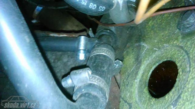

A Tčko na vratné hadici topení.
edit: Když to je takhle zapojené, mužu zrušit tu propojku, co je mezi trubkama? Případně můžu zkusit najít ještě jeden holendr a udělat do něj 4rku díru.

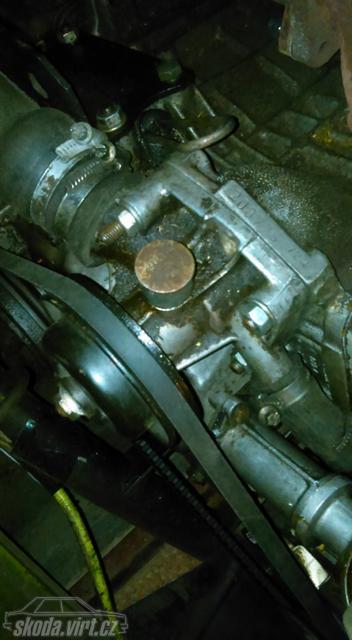

Mám to řešeno takto

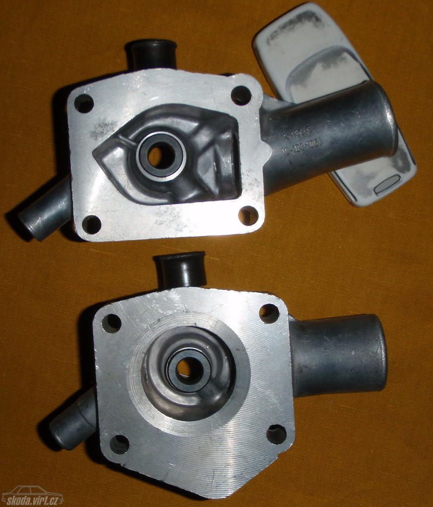

-> Bukaj: jasně, že měly odlitek navíc - ideální příležitost pro celkový redesign, ale nestalo se. Stalo se to asi ještě později. Víme, kdy se to objevilo v katalogu, tam to být musí ....

-> COL 09.05.18 22:13:14: Když si vygooglíš "motor škoda 125", tak všechny mají tento typ čerpadla
Nebo mrkni tady do karet aut a uvidíš - asi mělo jít o zlepšení (zjednodušení montáže) a úsporu materiálu...
...135 a 136 měly pumpu s vývodem navíc, ten odlitek se vyráběl jen v jedné variantě...
-> Borderer 09.05.18 22:13:46: Jo, přes Tčko, jo? Tak to by asi na chlazení nemělo mít vliv, maximálně na topení...

-> Bukaj: Holendr ze sání k posilovači, s 8čkou dírou a na vratce z topení mam Tčko, aby se to vracelo k čerpadlu.

-> Bukaj 09.05.18 21:45:13:
to je možné, ale 120 ani 136 a 135, co mi přišly do ruky to neměly. Mlčí o tom i katalog do r. 88. Navíc to má nějak abnormálně tvarovaný přítok. Co je na tom vyraženo za číslo? Z té fotky to nejde přečíst. Musí to být něco z úplného konce výroby, nebo pozdější ND, patrně lehce inspirovaný favoritem.
Nicméně to, co Borderer nafotil, se tomu dost podobá, navíc by tam byla ta díra. Škoda, mohlo to být vyřešené.

-> COL 09.05.18 21:29:24: Tak to jsi viděl málo - snad všechny 125ky měly skříň s integrovanou destičkou...
Ono by to ani jinak (starší těleso bez podložky) nešlo dát na motor, protože díra v bloku je větší, než odlitek čerpadla. Ta podložka právě dotěsňuje tu mezeru pod čerpadlem...

Buďto tam musí být podložka, nebo by ta deska musela být součástí odlitku skříně.
Prostě lopatky musí být zakryté tak těsně, jak jen to jde, jinak je to spíš jen vířidlo vody, než čerpadlo. Přístup/vstup vody musí být jen v centru kolem osičky tam, kde ještě lopatky nejsou, ne do lopatek.
No, nevím bezdeskové origo čerpadlo jsem neviděl a ani v autech z rv 89 nic takového nebylo. A jak říkám, muselo by to mít jiný odlitek skříně.

Hele a nedělá v tom bordel ten obtok čtvrté vložky? Vratka z topení přece má jít napřímo k vodnímu čerpadlu, takže tak by se to chlazení mohlo hádat...
Kdybys měl na obtok čtvrté vložky zapojenou přívodní hadici k topení, pak by to bylo v pořádku...

Borderer
Zdravím,
už delší dobu tady otravuju s mojí přehřívající se užovkou a už si s tím opravdu nevím rady. Spodek motoru je po celkové GO cca 10 tisíc km, pístní sada (po zadření) je tam cca 1 300km. Motor 120LS.
Problém je v tom, že maximální cestovní rychlost je na 4rku cca 3 500 otáček a to mám na vodě stabilních 90°C, čím víc otáček, tím víc to (se spožděním) leze nahoru - nedejbože abych držel pod krkem trojku.... Dnes jsem už při poskakování v koloně na Dejvický ztrácel nervy tím, že běžel větrák a neuchladil to (na volnoběh), teplotu jsem srazil aspoň na 90°C až puštěním topení. Když jsem hupsnul do tunelu a jel směr Barrandov, teplota spadla na 80°C a držela se tam dokud sem nezačal přidávat plyn.
Chladič je fungl novej, nová chladící kapalina do -25°C.
Termostat je vyzkoušenej, začne otevírat při 79°C a plně otevřen je při 85°C.
Do vody netlakuje, voda nemizí, olej je čistý.
Vodní pumpa je Mková s vysokými lopatkami v provedení "bez podložky" - nebo minimálně tam není. Neteče, ložiska bez vůle, točí se hladce.
Obtok IV vložky zapojen na vratku z topení.
Základní předstih nastaven na 5°.
Co se týče mazání motoru, ten si normálně drží 3 - 4atm od nějakých 2k do 6k otáček. Pouze dneska mne vyděsilo, že při tom poskakování v koloně spadl tlak oleje prakticky na nulu. Při přidání otáček sotva 1atm....jelikož nesvítila kontrolka mazání, pokračoval sem opatrně na místo, kde by šlo zastavit. Tam se po protůrování tlak oleje srovnal a mazalo to zase 3 - 4atm. Nevím, jestli to může mít vliv na to chlazení, spíše teda předpokládám problém u přetlakového ventilu.
Omlouvám se za román, sám sem z toho už špatnej a každou radu vítám.
