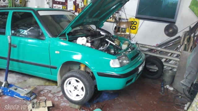

Sedr karburátor na Favorite
-> jate-line: hmm lieta to ako divéé
-> jate-line: neodleva se to?
-> Vrba: Ne karbec je ve stejné poloze jako v řadě 742.136.Na favo sani navařeny mezikus pro sedr, foto asi nemám možná někde v pc.
-> jate-line: poloha je zachovana je mysleno tak,ze karburator je namontovan plovakovkou dopredu,ano? Takze prevarena priruba o 90st.
-> minno: Nastínil jsem, že je jedno o jaký karb. se jedná a proč je správné vyřešit právě seřízení i u sér. karb. s tím že je lepší udělat i do sériového provozu minimální zásah o kterém jsem psal, aby motor šlapal kultivovaněji, mám s tím dobrou zkušenost. Uráží tě to nějak?
-> minno: Ano montážní poloha je zachovaná. Majitel s tím denně jezdil do práce a sem tam si odskočil na nejaký slalom či zavod do vrchu, dnes už s tím jen závodí, ale set up je v podstatě pořád stejný.

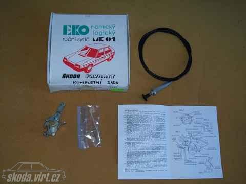

Aha,mal som na mysli tento "originál" (foto niekde z netu) .Ale je to jedno,kto vie nastaviť automatiku,vie veľmi dobre aká sprostosť je manuál...
-> dado1812: Jinak, pokud ti blbne sytic na LEKRu, tak s nim pootoc doprava na druhou rysku. (jsou tam 3, 1 na casti co je prisroubovana na karbecu a 2 na krytce ktera je na 3 sroubech a jde s ni otacet)
-> Lamac: V pc mam fotku ficury na plne manualni sytic.

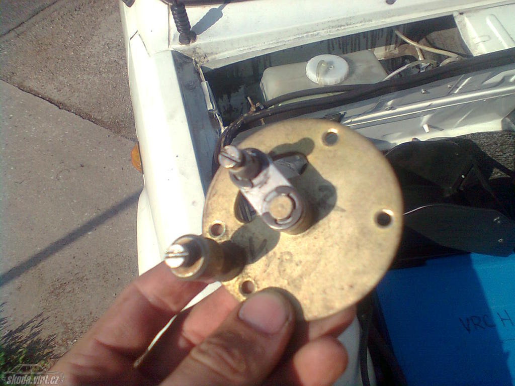

-> dado1812: A konstroloval jsi chování přívěry za studena a při zahřívání? Zapínáš správně ten automatický sytič? Nemáš problémy s "únikem" podtlaku? Namísto vymýšlení volovin se SEDRem, když sem napíšeš přesně, co ti to dělá za jakých okolností, můžeme ti pomoct spíš ... já bych ted karbec reklamoval tam, kde ti ho dělali, pokud nesplňuje po správné instalaci předepsané požadavky.
-> MisakusX 27.04.17 23:40:10: pružinky sú takisto nové
-> dado1812: Tak máš u sytiče vychozené pružinky, to při repasi obvykle technici neřeší, nic závažnějšího bych v tom neviděl, stačilo by zkontrolovat chování klapky sytiče, ale... ale nechceš to řešit, dobře ... zkus SEDR, snad s ním bude starostí méně.

Isto manuálny sytič?..,alebo manuálne vypínanie sytiča?Všetky ovládače na lekra čo som kedy videl,ho iba predčasne vypínali.
