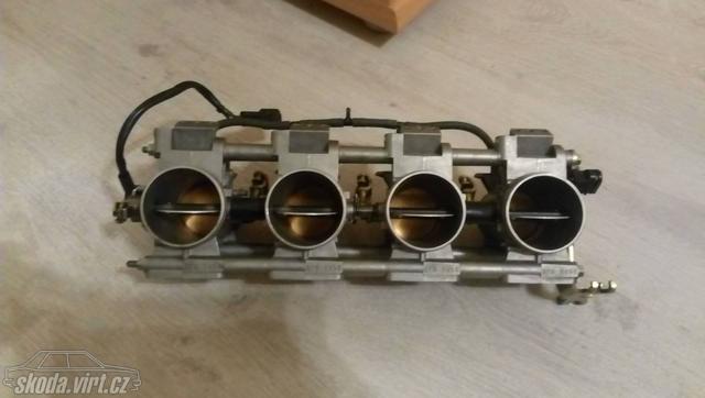

robil som to robil sebe 1.4ku do zavodaka a kamosovi na 1.6-ku, poradit viem, ale cas na to nemam...pripadne sa opytaj Geminiho.
Ked si mal v aute komplet MPI, tak v zasade potrebujes len riadiacu jednotku, nejaky regulator tlaku paliva, ak nie je sucastou stvorklapky, pripadne nejaky ventil na riadenie volnobehu a to je asi vsetko.
Skoda 1.4 OHV ITB Megasquirt
Škoda Felicia 1.6 - ITB - Standalone ECU mod

Ahojte, kupil som 4-klapku do felicie 1.3 MPi . štvorklapka je kompletná so vstrekovačmi na foto je odstrojená lebo som ju čistil. Je to 4klapka zo suzuki 750 . Je tu niekto čo niečo podobné robil ? čo všetko treba upraviť ? aku RJ použiť ? Alebo niekto kto by to vedel naprogramovať a naladiť ? sanie atd si spravím :)
