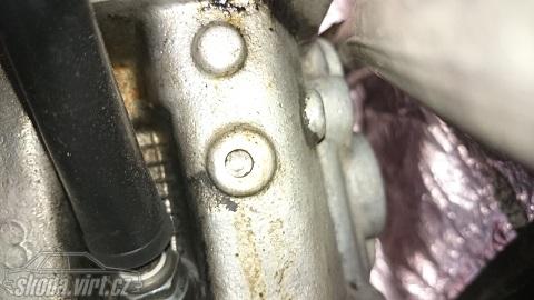

ešte k tomu farebnému značeniu, myslím, že tam žiadna farba nie je...
zvětšit hlava 136  - obrázek od vlado vložen 11.03.2017 21:48:40

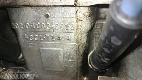

Pozeral som v literatúre a tam tiež píšu, že v priebehu roku 1989 sa prešlo na hlavy s tvrdými sedlami. Ale nie som si istý, že tým pádom ukončili logiku označovania motora na bezolovnaté palivo *8, ktoré na mojom motore už nie je, a tiež ten vývrt v odliatku na druhom obrázku. Chcel by som mať iba väčšiu istotu.

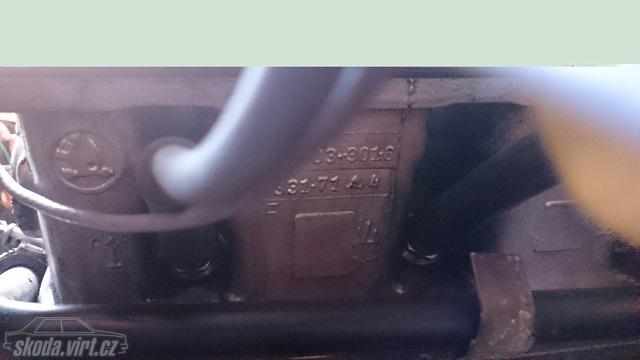

označenie
zvětšit hlava 136  - obrázek od vlado vložen 07.03.2017 11:18:44

07.03.2017
vlado
ozačenie
zvětšit hlava 136  - obrázek od vlado vložen 07.03.2017 11:18:19
