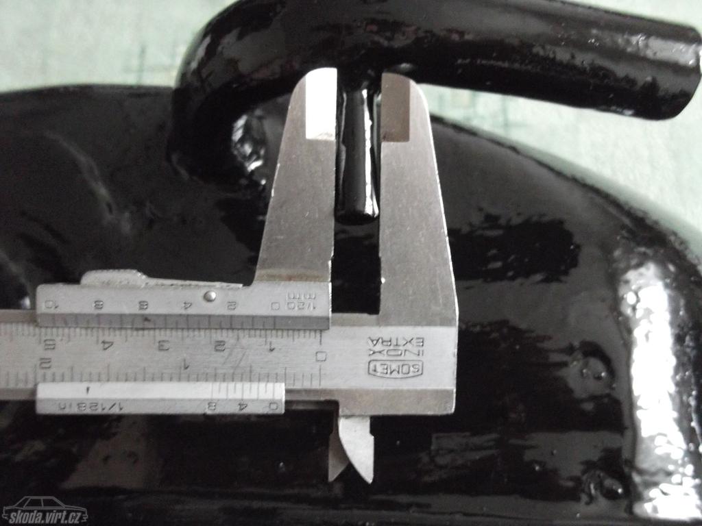

Jak píše MisakusX, musíš použít silnějši podložku mezi motor a čerpadlo (prostě tu stejnou jako na favorita) a pak je větší (průměrem, ne délkou místo 6mm tam je 8mm) nátrubek na hadičku pro vstup benzínu. Pokud máš pružnější hadičku, jde to na to narvat. Ideálně ale upravit nádrž :-)
zvětšit Palivové čerpadlo  Ac pumpa Škoda 136/favorit - obrázek od rsvancara vložen 21.12.2016 00:57:25
