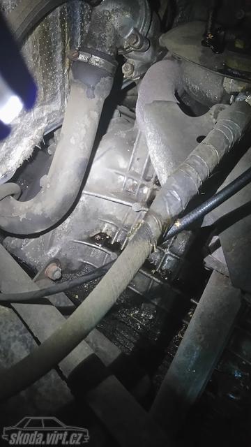

únik oleje škoda 120
10 příspěvků (zobrazeno 1 až 10) od 08.12.2016 do 09.12.2016, založil/a john simple
00:40:56
09.12.2016
Petr Urban

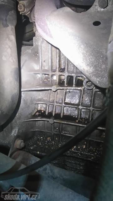

-> srdcar 120L: Dobrý tip, na to bych skoro zapoměl, takovou sračku motor bych totiž ani nepředpokládal, ale pravdou je že kolikrát v filtrboxu u dýchavičných motorů je to plné oleje, ale že by to valilo takovým způsobem jak je na foto zlitý blok ?
16:15:48
08.12.2016
srdcar 120L
-> john simple: Může být, že ti to dost funí do oleje, odvětrávací hadicí ti to tlačí do vzduchového filtru. Protože už tam asi máš dost oleje, tak ti teče po karburátou na sání a na blok. Sundej hadici odvětrání a uvidíš, jestli je v ní olej, případně sundej celý filtrbox a v komoře nad karburátorem bude určitě.
Když nastartuješ, co jde z výfuku? Modrý, černý nebo modročerný kouř? Modrý=žere olej, černý=moc bohatá směs, modročerný=žere olej a je bohatá směs.
Otázkou je, jestli ti jde olej přes pístní kroužky nebo přes vodítka ventilů, případně přes obojí. Záleží na tom, kolik má motor najeto. Pak je to na GO.
14:03:57
08.12.2016
Borderer
Na motoru nevidíš, odkud to teče? Olej je už černej jak bota, tak musí zanechávat stopy. 6 Už sem viděl prasklou hlavu vnitřek - výfukový kanál...taky tamtudy tekl olej, ale byla to felda 1.6.
11:04:05
08.12.2016
john simple
ne, tama to neleje, to by bylo spíše od oleje na druhé straně.
09:53:15
08.12.2016
zajoch
A co ventyl dejl? Tamtudy to utikat nemuze??
09:41:05
08.12.2016
Petr Urban
-> john simple: a není to nahodou starý fridex utíkající domkem termostatu ? Protože za těsněním hlavy z této strany motoru je pouze voda. Olej by se ti sem mohl dostat snad jen prasklým blokem nebo nějakým velkým porem co se otevřel - to beru spíše jen jako scify a nebo únikem přes měrku oleje.
06:46:39
08.12.2016
john simple
občas se stane po nastartování, ale výjimečně. myslíš, že je špatné těsnění hlavy ?
06:14:50
08.12.2016
rsvancara
Viděl bych to na únik mezi těsněním hlavy a výfukovým potrubím (svody). Nejede ti to na 3 válce?
upraveno 1x, naposled 08.12.2016 06:15:12
06:07:12
08.12.2016
john simple
06:06:46
08.12.2016
john simple
Na bloku motoru se mi objevil v žebroví olej.
odkud by to mohlo utíkat ?
od oleje je to i kolem příruby karburátoru, kde při zahřátí dochází k odpařování a výskytu kouře.
zvětšit únik oleje škoda 120 - obrázek od john simple vložen 08.12.2016 06:06:46
