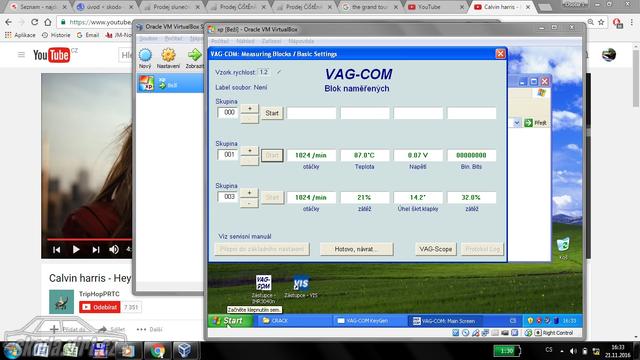

Ve vagu se chovají obě řj úplně stejně s tím rozdílem, že originální jednotka vidí při zapnutém klíčku a studeném motoru na klapce 4,7° a jednotka od cimbu 18°. Při přidání plynu obě hodnoty rovnoměrně stoupají.
čísla řj jsou:
origo řj je 032 906 030 AJ r.v. 23.11. 1999
řj od cimbu 032 906 030 N r.v. 30.9. 1996
Hodnoty se dle VAGu v ničem neliší až na políčko "úhel škrtící klapky" a ještě to, že u origo řj ta klapka zkusí hodnoty a ztichne. U řj od cimbu píská pořád.
origo: 4,7°
cimbu: 18°
upraveno 2x, naposled 25.11.2016 20:39:06

Borderer
Jediné, tak teďka sem si všiml toho úhlu otevření klapky, přijde mi to nějak moc. Ale když klesne, tak motor zakolísá.... Kua, snad sem nevyhodil 5k za novou klapku, která ještě k tomu nefunguje...
